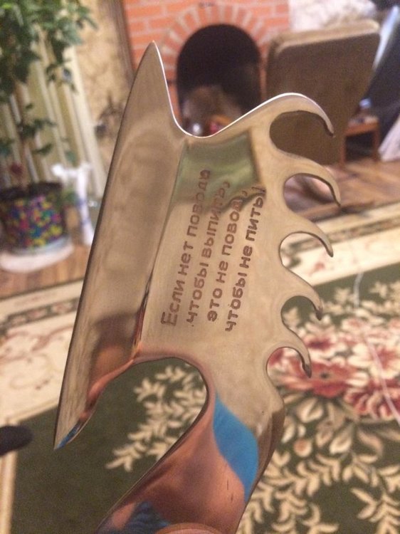

Порутчик Опубликовано 4 Ноября, 2019 в 08:53 Автор Поделиться Опубликовано 4 Ноября, 2019 в 08:53 Дедовский электролит зарекомендовал себя очень хорошо! Покрывал топорик поверх никеля . Вместо анодов использовал ёмкость из нержавейки. Ваствора развёл 2 литра и в последний момент вижу что этого мало чтоб покрыть весь топорик. Тупо булыжу водой до нужного объёма и электролит всё равно работает! Только блеск чуть хуже стал. Полирнул слегка войлоком и вот чего получилось 2 Ссылка на комментарий
бродяга_ Опубликовано 4 Ноября, 2019 в 09:22 Поделиться Опубликовано 4 Ноября, 2019 в 09:22 отличная работа, Порутчик, так держать! Ссылка на комментарий
stamp Опубликовано 4 Ноября, 2019 в 13:35 Поделиться Опубликовано 4 Ноября, 2019 в 13:35 На латунь не похоже, на бронзу похоже. Ссылка на комментарий
Порутчик Опубликовано 4 Ноября, 2019 в 14:32 Автор Поделиться Опубликовано 4 Ноября, 2019 в 14:32 5 часов назад, бродяга_ сказал: отличная работа, Порутчик, так держать! Спасибо , будем стараться! 56 минут назад, stamp сказал: На латунь не похоже, на бронзу похоже. Фотик у меня такой что не передаёт точно оттенки Надыбал ещё один электролит Медь-кадмий. Капризный зараза и осадки не ровно ложатся но местами чистое золото! Попробую поиграться с ним может получится добиться имитации золота. Ссылка на комментарий
