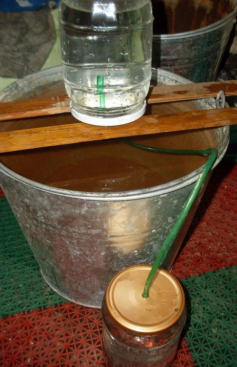

решил добыть немного чистого водорода. купил крот(состав - гидрооксид натрия и больше ничего не написано). пол пакетика(50 грамм) насыпал в 700 грамовую банку. вода в банке при этом нагрелась и стала тёплой. понюхал запаха нет.потом в банку засунул кусок алюминиевой обёртки от чего-то(шоколадка может или ещё чего). через минуту стали выделяться пузырьки. понюхал - обжигает ноздри сильно. водород вроде должен быть без цвета без запаха? я что-то не так делаю?
p.s. водяной затвор будет потом.

пока установка получения водорода такая.думаю над фильтром...11.thumb.jpg.2fe86d30e35305ffee22a1b81a30c751.jpg

затолкал в трубку пару кусочков ваты чтобы фильтровала от паров жидкости. через час примерно банка 800 грам полностью заполнилсь водородом. на 800 мл воды поставил около 10 грамм крота.
алюминий взял с радиатора сгоревшего магнетрона микроволновки.слева до опыта справа после часа в растворе.
как определить насколько чистый водород я получил? как определить чистоту алюминия?
