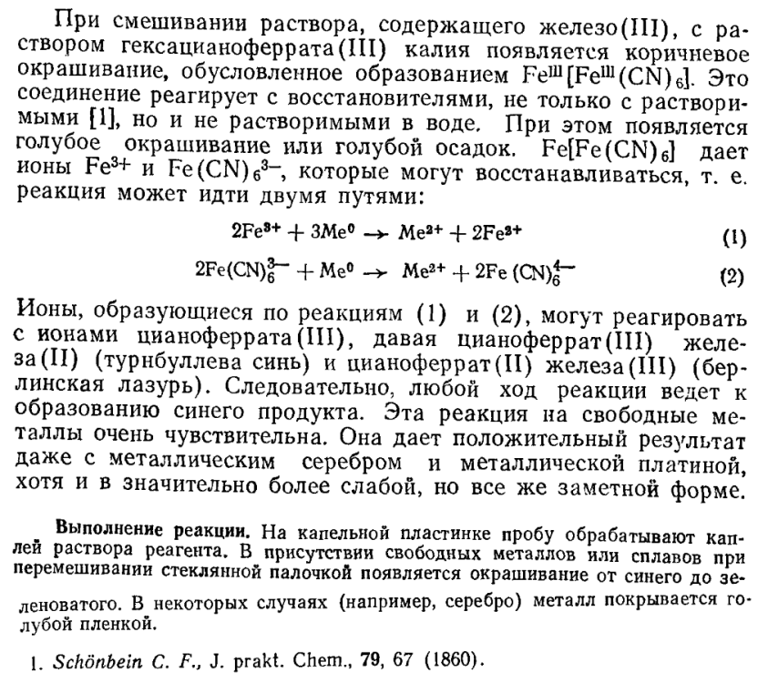

У меня как раз валяется банка гексацианоферрата калия. Не знаю куда использовать.
Раствор гексацианоферрата(III) железа(III) можно применять в качестве реактива для обнаружения почти любых свободных металлов и сплавов.
Спойлер
Файгль Ф., Ангер В. - Капельный анализ неорганических веществ (1976, том 1, стр. 106).
