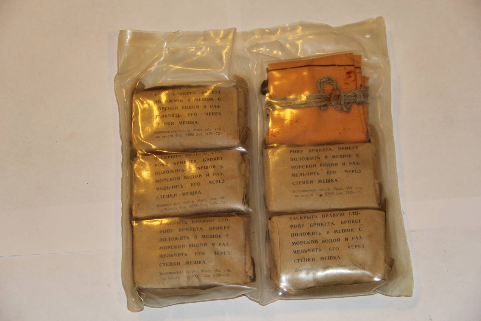

Здравствуйте. Имеется в наличии "химический опреснитель морской воды ХО-2" с истёкшим сроком годности. В пакетиках находится почерневший белый порошок, видимо из за выделения атомарного серебра по паспорту в 1 комплекте 150 гр Ag.
Порошок плохо растворяется в дистиллированной воде, вода становится мутной, а на поверхность всплывает чёрная плёнка. С азотной кислотой раствор превращается в киселеподобную жижу и окрашивается в синий цвет. Кто может подсказать какие соединения бария и серебра изначально содержал этот комплект? Я так понял при реакции порошка с морской(океанской) водой, должен выпасть в осадок хлорид серебра и сульфат бария тем самым "опреснив" воду.

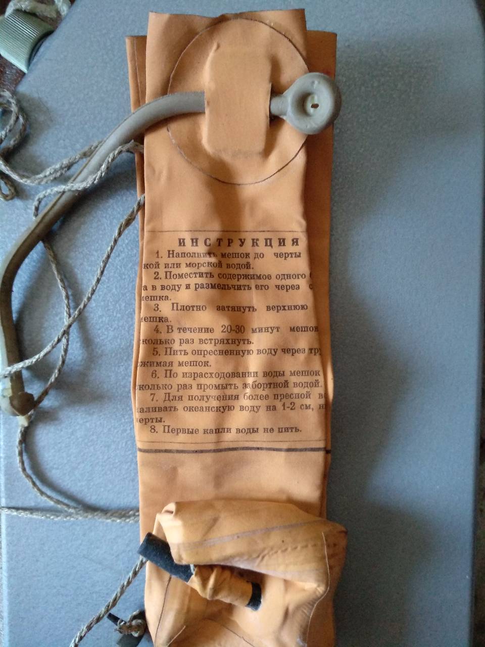

С помощью одного комплекта брикетов можно опреснить до 3,5 л морской или 1,5 л океанской воды.
Для справки в химическом опреснители ХО 2 серебра содержится 152,47 г.
Вода по цене серебра, это так, для экстренных случаев. Спасение при катастрофе на море, в комплекте выживания.
