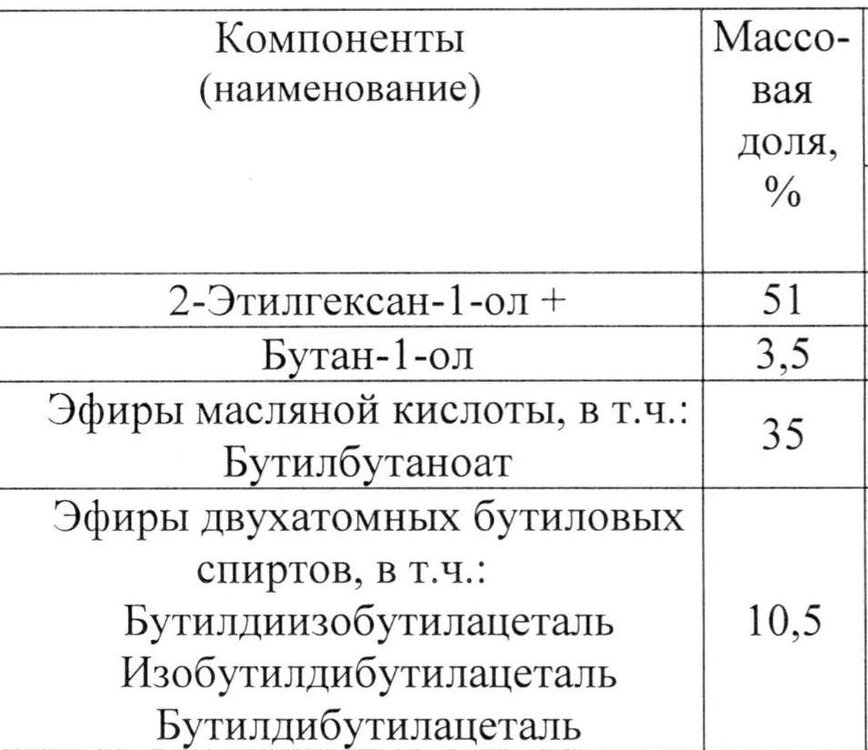

Здравствуйте. Имеется вот такое вещество(состав на картинке). Производитель пишет" присадка в топливо улучшающая горение, очищающая форсунки удаляющая влагу из топлива а также как антиобледенитель для двигателей техники и сыпучих грузов" Температура замерзания -41
Вопроса собственно два : Другое применение можно найти этой жидкости? И второй (только не смейтесь) : если ее водой развести можно в качестве антисептика использовать?
Цє смесь вонючая, довольно токсичная, и в воде растворяется очень плохо. В качестве антисептика применять сею отраву, ну это надо гороху объесться, тем более, что эта бурда не фармакопейной чистоты!:bx:

Может быть и проявит некоторую антисептическую активность... Только сохнуть будет долго. Да и не для любых поверхностей: может повредить лаки и некоторые пластики.
В этой бурде бутанол в качестве антисептика самый лучший, остальное по большому счёту балласт.
Если бурды много, а нормального спирта нема, отгони бутанол - он самый легкокипящий.
Если поварить с каустиком, выход бутанола при дистилляции резко поднимется.
Вот насчёт пластиков - это в точку. 2-Этилгексанол въедаться будет намертво (да и остальной зоопарк - весьма зубастый), пластики будут или течь, или вздуваться. или трескаться. А особо антисептического в этой бурде ничего и нету, так - угнетательно, но не более того.

Бутанол - качественный угнетатель, при равной концентрации он немного круче ИПС, в его насыщенном растворе даже стойкие к нему микробы не размножаются, а большинство кони двигают... вот только эта бурда в контакте с водой даст раствор бутанола не крепче единиц промилле, а насыщенный раствор - это 5-10%. Будь у меня много этой бурды и задача дезинфицировать, яб сварил её с каустиком и отогнал бутанол - оным бы всё и протёр.
