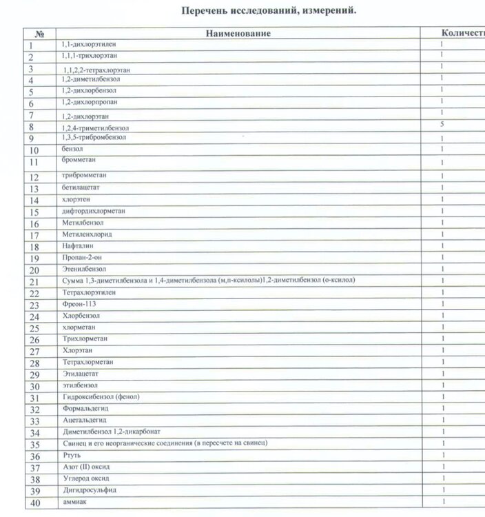

Провожу замер воздуха в жилом помещении, после замеров Роспотребнадзора выявлено превышение формальдегида в 2 раза выше нормы. Чтобы не делать ремонт и не выселять арендаторов хотел провести очистку воздуха озоном. Хотел уточнить не будет ли превышение других показателей в воздухе после применения озона? Замеров самого озона вроде нет в списке показателей.

Моя основная цель - пройти экспертизу и получить положительное заключение
тут пропущено "жилищного помещения".

10 часов назад, vakazak сказал:
Можете ответить подробнее? Какие показатели могут ещё поменяться? Моя основная цель - пройти экспертизу и получить положительное заключение
У вас гостиница штоль? Зачем обладателю своей квартиры положительное заключение Роспотребнадзора?:ag:
Так и пишите, дешевые стойматериалы фонят, а деньги уплочены за ремонт немалые, надо как-то скрыть сей факт до момента получения лицензии(свидетельства) на гостиничный вид деятельности.
Да, и как поменяется фон после озонирования, вам никто не скажет. Могут только предположить, от "ура, все получилось", до всякой кучи окисленных и недоокисленных продуктов.
Есть такая тема - озонолиз алкенов. Стройматериалы обработанные озоном воняют альдегидами и диальдегидами.
К примеру бутилкаучук обработка озоном и водяным паром количественно переводит в бутилдиальдегид - который приборами обнаруживать проблематично, а раздражающее действие у него сильное, что усугубляется умеренной летучестью. Достаточно большой чтобы было невозможно длительно прибывать в помещении пропитанном им, и достаточно небольшой чтоб отравлять жизнь в течении всего срока службы ЖБИ-построек.
Другие алкены дадут другие альдегиды, а растительное масло даст целый букет альдегидов и диальдегидов.
