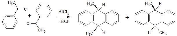

yatcheh Опубликовано 11 Ноября, 2020 в 08:21 Поделиться Опубликовано 11 Ноября, 2020 в 08:21 В принципе, можно и красивее извратиться: Поскольку в первой реакции получится смесь оптических изомеров, то при димеризации возникнет смесь уже вполне себе цис-транс изомеров. Хотя, тут вещество C подвисает. Разве что удобоваримо объявить им хлористый алюминий... Ссылка на комментарий
