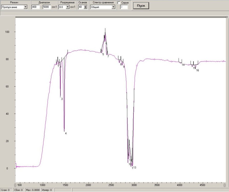

ArtemKartushin Опубликовано 27 Ноября, 2020 в 13:16 Поделиться Опубликовано 27 Ноября, 2020 в 13:16 Помогите идентифицировать вещество по спектрам. Плотность этого вещества приблизительно: 0,6735 Показатель преломление приблизительно: 1,421 По моим "догадкам" это CH3NH2, но по ЯМР там должно быть бензольное кольца, вообщем я в тупике 3-й день.. Ссылка на комментарий
Vimto Опубликовано 27 Ноября, 2020 в 14:12 Поделиться Опубликовано 27 Ноября, 2020 в 14:12 Хз, странная задача. Цифры по плотности и показателю преломления мало чего дают. Нет даже интегралов в протоне, молчу уж про брутто-формулу. Конечно, можно сказать что может быть, а чего нет. Но чтобы точно структуру, при не самой очевидной мультиплетности в алифатике, сильно сомневаюсь. Это точно все условия? Ссылка на комментарий

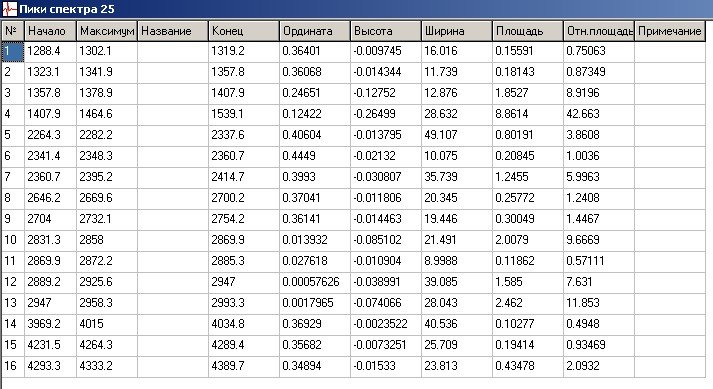

ArtemKartushin Опубликовано 27 Ноября, 2020 в 14:23 Автор Поделиться Опубликовано 27 Ноября, 2020 в 14:23 9 минут назад, Vimto сказал: Хз, странная задача. Цифры по плотности и показателю преломления мало чего дают. Нет даже интегралов в протоне, молчу уж про брутто-формулу. Конечно, можно сказать что может быть, а чего нет. Но чтобы точно структуру, при не самой очевидной мультиплетности в алифатике, сильно сомневаюсь. Это точно все условия? Есть данные с ИК спектра Ссылка на комментарий
Vimto Опубликовано 27 Ноября, 2020 в 14:32 Поделиться Опубликовано 27 Ноября, 2020 в 14:32 Опять не понял... Так это задача из серии порешать или непонятно, что получилось на практике? С одной стороны какой-то рисованный ямр, с другой - ИК, который уже похож на реальный. Ссылка на комментарий
ArtemKartushin Опубликовано 27 Ноября, 2020 в 14:34 Автор Поделиться Опубликовано 27 Ноября, 2020 в 14:34 Это задача из серии дали бутылку с веществом и сказали определить что это, дали вот эти 2 графика со спектрами, и прогнали на ИК. Ссылка на комментарий
