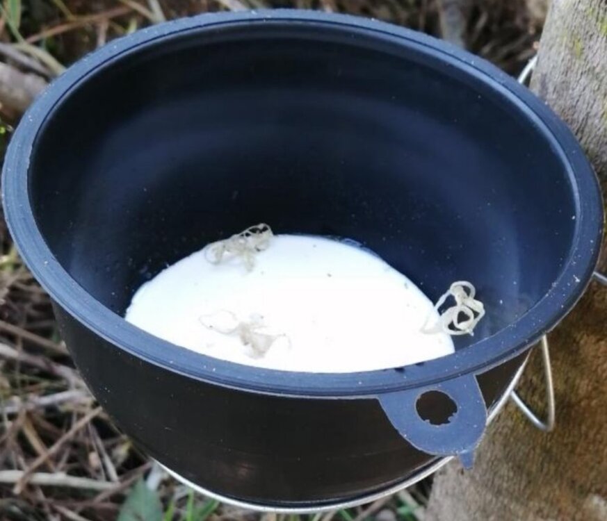

Kate Mew Опубликовано 18 Декабря, 2020 в 06:42 Поделиться Опубликовано 18 Декабря, 2020 в 06:42 Добрый день. Есть латекс, который накапал с дерева, и затвердел. Получили шарики весом примерно 1 кг, но из них хочется сделать маты, а не сдавать шары, как самое дешёвое сырьё. Есть ли возможность растворить скоагулировавший латекс, без потерь, чтобы он не разрушился окончательно, так сказать? И чтобы его можно было отфильтровать от мусора и далее заливать в форму, для повторного коагулирования. Ссылка на комментарий

Kate Mew Опубликовано 19 Декабря, 2020 в 15:10 Автор Поделиться Опубликовано 19 Декабря, 2020 в 15:10 6 часов назад, aversun сказал: Если скоагулировал, то у вас уже не латекс, а каучук Растворим в углеводородах и их производных (бензине, бензоле, хлороформе, сероуглероде и т. д.). После высыхания восстанавливает свои свойства. Спасибо большое за подсказку. Извините, что я продолжу. Но вопросы пока ещё остаются. А если я растворю в бензине, то он наверное будет сильно вонять? Как избавится от запаха? И не станет ли после следующей коагуляции мой мат особо огнеопасным? Или лучше использовать другой растворитель? Мне надо из грязных каучуковых шариков с плантации из чашки, как на фото (скоагулированный латекс, но с муравьями и другими насекомыми, стружкой от резов и всякими листиками, котрые упали за нрчь) произвести маты RSS. Ссылка на комментарий
