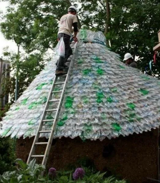

Листики от ПЭТ бутылок и так небольшие, хотя, вон попалась картинка, что просто использовали плющеные бутылки, как дранку.
П. С.
А тут, скрепляют листы сантиметровым перехлестом с зацепами.
Видимо, при достаточной массовости, видимо, быстрого разрушения солнечным светом не происходит.

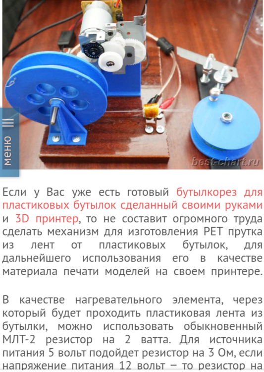

09.04.2021 в 23:33, Вадим Вергун сказал:
Из вторичного ПЭТ  получается абсолютно шикарный филамент для 3D печати, на что собственно он кустарно любителями и перерабатывается.
А не знаете, как этот филамент, будет себя чувствовать в бетоне, в качестве арматуры?
