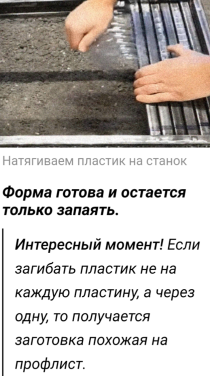

И ещё, может знаете, насколько стоек ПЭТ пластик к солнечном свету.
Почему то для крыш используют поликарбонат, а не ПЭТ, хотя Кульбины пытаются, делать черепицу из бутылок ПЭТ.
21.01.2024 в 16:54, МВВ сказал:
сделал себе беседку на крыше ПЭТ. сколько простоит будем посмотреть.
