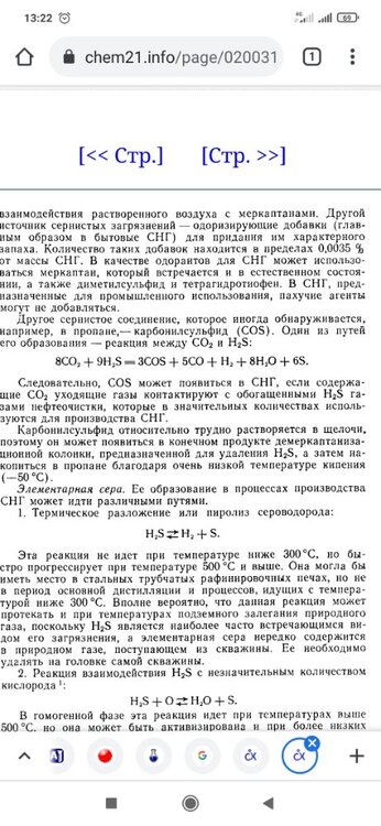

dmr Опубликовано 8 Мая, 2021 в 09:55 Автор Поделиться Опубликовано 8 Мая, 2021 в 09:55 Интересно ,пишут что серокись углерода В ПРИСУТСТВИИ воды разлагается на сероводород и углекислый газ,и при этом пишут,что плохо улавливается щелочью По моему одно другому противоречит же Ссылка на комментарий
yatcheh Опубликовано 8 Мая, 2021 в 11:08 Поделиться Опубликовано 8 Мая, 2021 в 11:08 8 часов назад, dmr сказал: А что по поводу разложения с получением сероуглерода? И насчёт получения мочевины? В целом то аналогично классике с СО2,но якобы при более низкой температуре, и насчёт давления ничего не указано,типа.. Диспропорционирование на СО2 и сероуглерод, да ещё при такой низкой температуре - крайне сомнительная реакция. А что с мочевиной не так? Ну, реагирует он с аммиаком поживее, чем СО2 - что тут странного? 11 минут назад, dmr сказал: Интересно ,пишут что серокись углерода В ПРИСУТСТВИИ воды разлагается на сероводород и углекислый газ,и при этом пишут,что плохо улавливается щелочью По моему одно другому противоречит же Плохо улавливается щёлочью, видимо, в силу малой растворимости в воде (по сравнению с СО2). Ссылка на комментарий
dmr Опубликовано 8 Мая, 2021 в 12:07 Автор Поделиться Опубликовано 8 Мая, 2021 в 12:07 54 минуты назад, yatcheh сказал: Ну, реагирует он с аммиаком поживее, чем СО2 - что тут странного Да и с СО2 вполне живо аммиак же. Странно что аналог дегидратации карбамата до карбамида идёт же при высокой температуре и давлении,а обезсероводородивание ,при весьма низкой и якобы без давления. И почему именно по этому пути,а не например до тиомочевины COS+2NH3=(NH2)2CS +Н2О Мне это кажется логичнее 58 минут назад, yatcheh сказал: Диспропорционирование на СО2 и сероуглерод Почему то во многих учебниках указана эта реакция 1 час назад, yatcheh сказал: Плохо улавливается щёлочью, видимо, в силу малой растворимости в воде (по сравнению с СО2). Так COS же гидролизуется даже парами, неужели жидкой водой хуже гидролиз? Ссылка на комментарий
