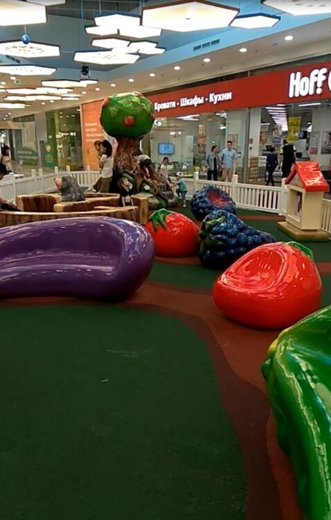

А эти игровые фигуры - как дети играют с ними? Их можно бросать, они легко отскакивают от земли? Или что-то другое?
Про полимочевину мне рассказали производители: это верхний слой (контактирующий с пользователем) и тут не может быть каких либо секретов: иначе не получишь сертификат соответствия.
По этим игровым элементам дети лазают (фото)
