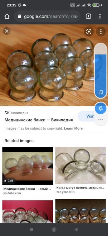

56 минут назад, dmr сказал:
Для небольших количеств
Идеальная шарообразная форма, толстое стекло, рассчитанное на некоторое давление, и быстрый нагрев
Трескаются над пламенем, я пробовал.
11 часов назад, Леша гальваник сказал:
да нууу... это ж обычное бутылочное стекло, какой из него реактор.
Но очень прочное
Для минимальных целей , типа выпаривания кислот ,вполне
53 минуты назад, dmr сказал:
Но очень прочное
У этих банок слишком толстые стенки = неравномерное расширение. Лопнет.
