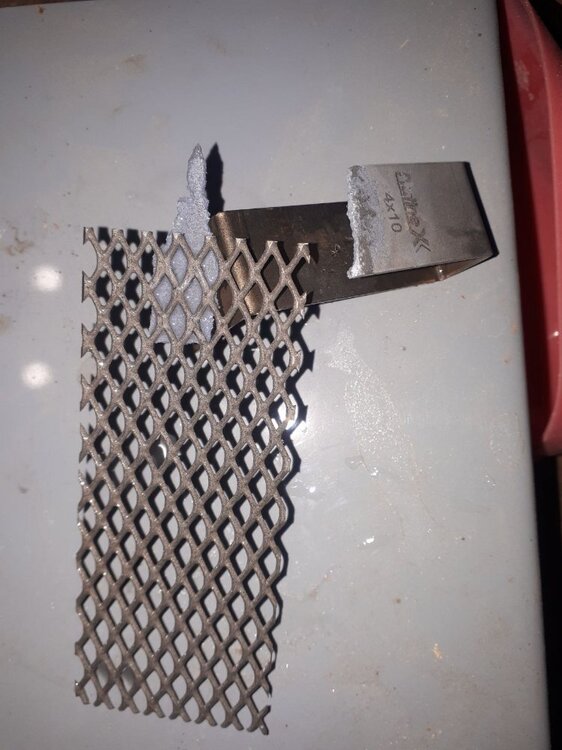

Анод из платинированного титана-кто как угробил?
злой777
14 часов назад, злой777 сказал:
Так что без конц.серной в хлоридах платина выжила...?
Чето на голову неналазит....
Как в хлоридах выжила платина,а в серной с примесью возможной хлорида нет....
Опять за сутки запассивировался анод до мизерного ампеража...
И сново волшебная стеклянная палочка все исправила...
Поставил 4% реверса...но всеравно падает ампераж, за пару часов на 10-20% а палочка восстанавливает
У вас хлоридный раствор?
  • 4 недели спустя...
5 минут назад, Леша гальваник сказал:
рН-то небось кисловатый... и напряжением вольт больше 10-12 давили, да?
Леша...чеТы раньше несказал???
Такбы остался будущим поколениям Анод...
8 часов назад, злой777 сказал:
