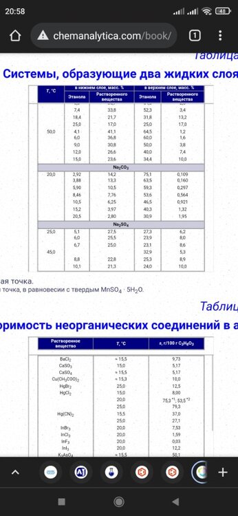

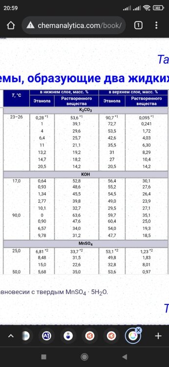

yatcheh Опубликовано 20 Сентября, 2021 в 15:53 Поделиться Опубликовано 20 Сентября, 2021 в 15:53 В 20.09.2021 в 13:59, Oleg t сказал: ... там Ячех советовал прокалинный карбонат калия- поташ для повышения концентрации спирта ... Показать Просто поташ. На литр водки полкило поташа (можно и непрокаленного). Поташ растворяется, водка расслаивается. Нижний слой - 50%-й раствор поташа в воде, верхний - 90%-й (вес.) спирт (92 градуса). Расслаивается количественно. В нижнем слое практически нет спирта, в верхнем - поташа. А вот с содой, даже прокаленной, этот фокус не получится. 1 1 Ссылка на комментарий
dmr Опубликовано 20 Сентября, 2021 в 16:01 Поделиться Опубликовано 20 Сентября, 2021 в 16:01 В 20.09.2021 в 15:53, yatcheh сказал: вот с содой, даже прокаленной, этот фокус не получится. Показать Сам не пробовал, но справочник говорит, что должно получиться Хотя конечно с поташем лучше Ссылка на комментарий
yatcheh Опубликовано 20 Сентября, 2021 в 16:26 Поделиться Опубликовано 20 Сентября, 2021 в 16:26 В 20.09.2021 в 16:01, dmr сказал: Сам не пробовал, но справочник говорит, что должно получиться Показать Справочник Никольского - forever! Всё познаётся в сравнении. Сода даст 75% в верхнем слое, и 3% в нижнем. А это - изрядная потеря спирта. В 20.09.2021 в 16:01, dmr сказал: Хотя конечно с поташем лучше Показать Вотъ имянно! 1 Ссылка на комментарий
