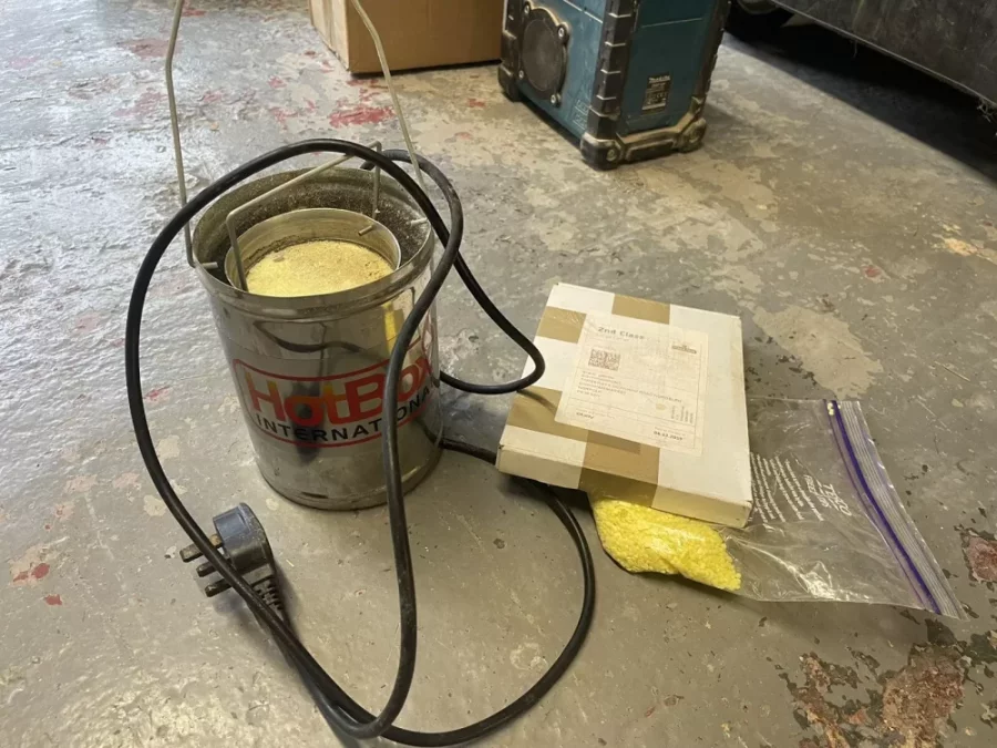

Не совсем посуда, но вполне химической тематики!
Прибор называется ''Hot Box Sodium'' и еще написано что он для избавления от насекомых в помещение.
Как я понимаю в него засыпается какой-то пестицид и он его возгоняет убивая всех букашек...
Какой пестицид? В нём и в пакете рядом что-то желтое...
Какова эффективность сего прибора?
