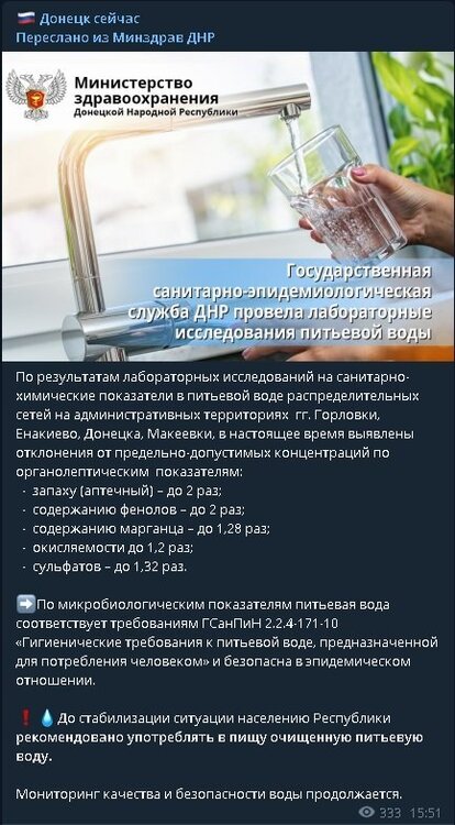

Водопроводное. Приходит по каналу Северский Донец-Донбасс.
Вот сегодня, спустя неделю, признали факт загрязнения. До этого, рассказывали что всё с водой в порядке и по всем нормативам она проходит, только запах чутка не того.
