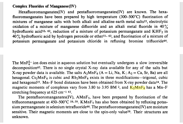

chemister2010 Опубликовано 7 Февраля, 2025 в 19:22 Поделиться Опубликовано 7 Февраля, 2025 в 19:22 Свежая статья про синтез фтора без электролиза: https://pubs.acs.org/doi/10.1021/acs.inorgchem.4c00971?ref=recommended правда в закрытом доступе. Ссылка на комментарий
