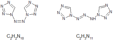

KoLduN Опубликовано 13 Января, 2022 в 20:52 Поделиться Опубликовано 13 Января, 2022 в 20:52 (изменено) 09.01.2022 в 20:42, yatcheh сказал: Самая длинная цепь из 10 атомов азота реализуется в азоаминотетразоле - HCN4-N=N-N4CH А это цепь ли? N4 это азид связанный с углеродом и одиночный азот связанный с углеродом и другим азотом или как? Изменено 13 Января, 2022 в 20:55 пользователем KoLduN Ссылка на комментарий

yatcheh Опубликовано 14 Января, 2022 в 06:40 Поделиться Опубликовано 14 Января, 2022 в 06:40 9 часов назад, KoLduN сказал: А это цепь ли? N4 это азид связанный с углеродом и одиночный азот связанный с углеродом и другим азотом или как? Ссылка на комментарий
