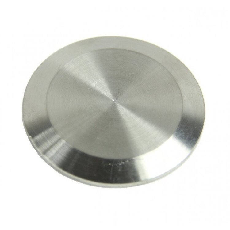

Здравствуйте нашел в гараже круглую болвашку смотрел в интернете нашел похожа на мишень для распыления серебро точно есть а что за металл дальше не знаю вычитал из интернета про про повариную соль опустил взял батарейку плюс подсоединил к изделию а минус к банки через пару минут раствор стал зеленоватого цвета что за сплав?

Цвет не серебра, нержавейка
Каплю хромки, приготовленной на концентрированной азотной кислоте, на поверхность металла, через пол-минутки - смыть водой: если есть красное окрашивание - дихромат серебра - ваше счастье.

Чего-то ТСу в каждой железке мерещится драгметалл. Проблемы какие-то, наверно...
   Надежда умирает в подследниках последней...
