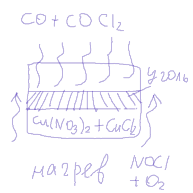

BritishPetroleum Опубликовано 13 Февраля, 2022 в 20:48 Поделиться Опубликовано 13 Февраля, 2022 в 20:48 (изменено) Есть ли какието недочеты теоретические в эттой установке по получению фосгена(тионила). В реактор загружаеться высушенная смесь нитрата меди и хлорида меди. Вторым слоем идет грубо измельченный уголь(верхний) или же сера. При включении нагрева нитрат меди разлагаеться с выделением кислорода и оксида азота ,который начинает реагировать с хдлридом меди давая нитрат меди и нитрозилхлорид, нитрат меди тоже намчнает разлагаться давая оксид азота. Нитрозил хлорид поднимаеться выше и начинает вместе с кислородом атаковать углерод, который при большом своем избытке находиться. Углерод дает угарный газ и фосген, которые улетучиваються вверх. В случае серы получаеться хлорид серы, диоксид серы и триоксид серы,дающий в итоге тионил. Вместо меди можно взять соли кальция, что потребует правда более сильного нагрева для начала реакции. Видимо для серы подойдент только медь? Общая схема процесса (для угля) XCl2 + X(NO3)2 + nC => CO + COCl2 + 2XO + N2 Изменено 13 Февраля, 2022 в 20:55 пользователем BritishPetroleum Ссылка на комментарий
yatcheh Опубликовано 13 Февраля, 2022 в 20:57 Поделиться Опубликовано 13 Февраля, 2022 в 20:57 5 минут назад, BritishPetroleum сказал: Есть ли какието недочеты теоретические в эттой установке по получению фосгена(тионила). В реактор загружаеться высушенная смесь нитрата меди и хлорида меди. Вторым слоем идет грубо измельченный уголь(верхний) или же сера. При включении нагрева нитрат меди разлагаеться с выделением кислорода и оксида азота ,который начинает реагировать с хдлридом меди давая нитрат меди и нитрозилхлорид, нитрат меди тоже намчнает разлагаться давая оксид азота. Нитрозил хлорид поднимаетьсявыше и начинает вместе с кислородом атаковать углерод, который при большом своем избытке находтьбся. Углерод дает угарный газ и фосген, которые улетучиваються вверх. В случае серы получаеться хлорид серы, диоксид серы и триоксид серы,дающий в итоге тионил. Вместо меди можно взять соли кальция, что потребует правда более сильного нагрева для начала реакции. Видимо для серы подойдент только медь? Общая схема процесса (для угля) XCl2 + X(NO3)2 + nC => CO + COCl2 + 2XO + N2 Бумага терпит. Как адвокат дьявола, скажу, что - ни хера не выйдет. Не хватит температурки в угольном слое. Но если получится - отпишись, повози скептикам вялым по мусалам Ссылка на комментарий
BritishPetroleum Опубликовано 13 Февраля, 2022 в 21:00 Автор Поделиться Опубликовано 13 Февраля, 2022 в 21:00 (изменено) 34 минуты назад, yatcheh сказал: Но если получится - отпишись, повози скептикам вялым по мусалам а с серой? Сера наичнает реагировать с диоксидом азота при температурах меньше 200 град. Изменено 13 Февраля, 2022 в 21:03 пользователем BritishPetroleum Ссылка на комментарий
yatcheh Опубликовано 13 Февраля, 2022 в 21:09 Поделиться Опубликовано 13 Февраля, 2022 в 21:09 4 минуты назад, BritishPetroleum сказал: а с серой? Сера наичнает реагировать с диоксидом азота при температурах меньше 200 град. А сера в таком пироге может просто сгореть до того, как там хлорид меди проснётся. Желаемые реакции просто не встретятся в одном месте в одно время. Ссылка на комментарий
Вадим Вергун Опубликовано 13 Февраля, 2022 в 22:17 Поделиться Опубликовано 13 Февраля, 2022 в 22:17 Отмечу следующий момент: Нитрат меди не бывает без воды, точнее бывает но его получение отдельный геморой посложнее получениятионилхлорида. В процессе разложения ноксы летят одновременно с водой. Горячий водяной пар будет куда активнее реагировать с хлоридом меди давая собственно HСL. И того до серы долетит смесь ноксов и солянки. Даже если бы это было реально такие схемы надо проводить в нескольких отдельных аппаратах, или в длинной колонне с раздельным нагревом разных слоев, иначе температурный режим сформируется не тот который вам нужен. Ссылка на комментарий
BritishPetroleum Опубликовано 14 Февраля, 2022 в 06:30 Автор Поделиться Опубликовано 14 Февраля, 2022 в 06:30 8 часов назад, Вадим Вергун сказал: Отмечу следующий момент: Нитрат меди не бывает без воды, точнее бывает но его получение отдельный геморой посложнее получениятионилхлорида. В процессе разложения ноксы летят одновременно с водой. Горячий водяной пар будет куда активнее реагировать с хлоридом меди давая собственно HСL. И того до серы долетит смесь ноксов и солянки. Даже если бы это было реально такие схемы надо проводить в нескольких отдельных аппаратах, или в длинной колонне с раздельным нагревом разных слоев, иначе температурный режим сформируется не тот который вам нужен. ///// пасибо Ссылка на комментарий
BritishPetroleum Опубликовано 14 Февраля, 2022 в 06:42 Автор Поделиться Опубликовано 14 Февраля, 2022 в 06:42 (изменено) 8 часов назад, Вадим Вергун сказал: Нитрат меди не бывает без воды, точнее бывает но его получение отдельный геморой посложнее получениятионилхлорида. В процессе разложения ноксы летят одновременно с водой. Горячий водяной пар будет куда активнее реагировать с хлоридом меди давая собственно HСL. И того до серы долетит смесь ноксов и солянки. Даже если бы это было реально такие схемы надо проводить в нескольких отдельных аппаратах, или в длинной колонне с раздельным нагревом разных слоев, иначе температурный режим сформируется не тот который вам нужен. а нитрат кальция + хлорид кальция + уголь ? Тионил с серой выпадает видимо изза невозможности использования нитрата меди Изменено 14 Февраля, 2022 в 06:44 пользователем BritishPetroleum Ссылка на комментарий
Arkadiy Опубликовано 14 Февраля, 2022 в 07:22 Поделиться Опубликовано 14 Февраля, 2022 в 07:22 24 минуты назад, BritishPetroleum сказал: а нитрат кальция + хлорид кальция + уголь ? Тионил с серой выпадает видимо изза невозможности использования нитрата меди Далеко не всякая нарисованная реакция пойдет так, как этого хочет автор рисунка. нитрат кальция и хлорид кальция тоже МОКРЫЕ, водичка пойдет, а потом шарахнет. Лучше всего,если тщательно перемешать нитрат кальция, уголь и добавить для кайфа еще и серы! Ссылка на комментарий
