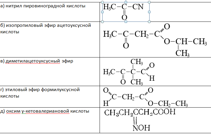

проверьте пожалуйста названия веществ
в п. д) мне кажется не γ-, а β- должно значиться. Ибо греческими буковками, начиная с α, должны обзываться углеродные атомы, начиная с первого от карбоксила (соседствующего с ним).
Так молочная кислота - это α-гидроксипропионовая.
  • Согласен! 1
   Ну, если Вам формулы нужно написать тех веществ, названия которых под буковками написаны, то тут я Вам красиво помочь не смогу. Видите ли, стар и дремуч для работы в нарядных редакторах формул, а вещества у Вас не так, чтобы уж оченно простые для написания формул в текстовом редакторе. Так что либо на словах могу подсказать, где что в Ваших формулах неправильно, либо только рукописный вариант могу выслать.

image.png.064a4513159d7ddb5672ed4b463fda87.pngпод В верно теперь?)
 А ЭТО ПОД Д
А ОСТАЛЬНОЕ ВРОДЕ ВЕРНО??????

И ЕСЛИ НЕ ТРУДНО МОЖЕТЕ ПРОВЕРИТЬ ВЕРНЫ ЛИ НАЗВАНИЯ И УРАВННИЯ РЕАКЦИЙ?
