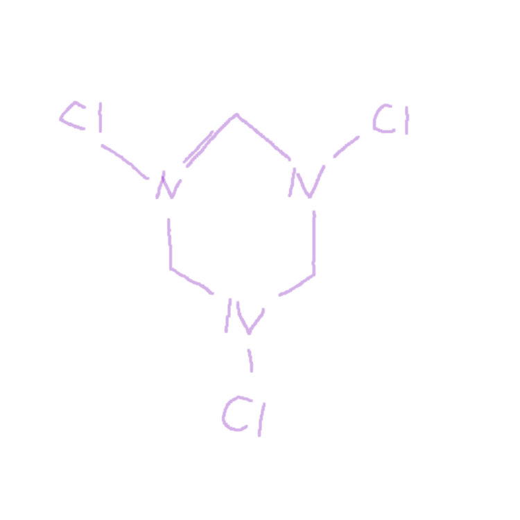

  В 05.04.2022 в 13:01, Митя сказал:
реакции уротропина с белизной образуется циклотриметилентрихлорамин.
Показать
Бедизна с уротропином особо не реагировала, поэтому пришлось подкислять.
Показать
Это вот такая шняга?  В принципе логично. При нитрозировании циклотриметилентринитрозоаминпоулчается, здесь весто нитрита гипохлорит. Интересно вместо гипохлорита взять ацетат натрия и соляную кислоту что выйдет? Циклотриметилентриацетиламин: Такое бывает интересно?

  В 06.04.2022 в 18:00, chemister2010 сказал:
Здесь
http://etheses.dur.ac.uk/7102/1/7102_4284.PDF
пишут, что получается 3,7-дихлор-1,3,5,7-тетраазабицикло[3.3.1]нонан, котрый взрывается около 80 С.
Показать
Таки хлорамин
Здесь
Показать
ого сколько читать. Спасибо! У меня он не взрывался, при сушке дефлагрировал. Может конечно изза передоза уксусной кислоты
  В 06.04.2022 в 18:07, yatcheh сказал:
Таки хлорамин
Показать
так если это хлорамин, поулчается если в раствор аммиака смешать с гипохлоритом и бухнуть уксусной то хлористый азот должен выйти:
Таки хлорамин
Показать
таки там хлорид азота был вперемешку с хлорамином. Думал что я его высушить не могу он у меня на батарее воспламеняется.
Я его сушил аххахах. Только непонятно  без уксусной кислоты кактам реакция между гипохлоритом и уротропином идет. Гипохлорит ион вообще от натрия отщепляется а что натрию остается? Формиат натрия какойнибудь становиться?
