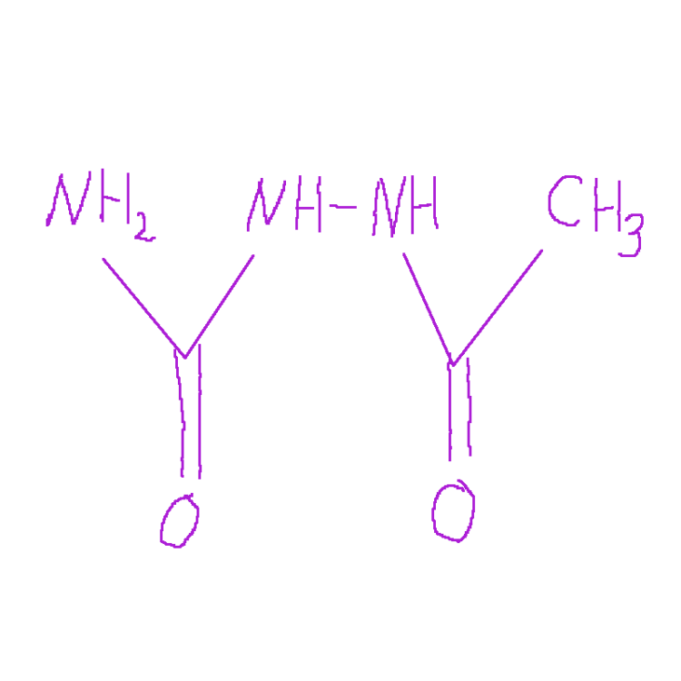

BritishPetroleum Опубликовано 21 Мая, 2022 в 06:45 Поделиться Опубликовано 21 Мая, 2022 в 06:45 Как правильно назвать это? И по какому принципу составляется название подобных соединений? Тут фрагменты гидразина, мочевины и ацетемида Ссылка на комментарий
yatcheh Опубликовано 21 Мая, 2022 в 07:03 Поделиться Опубликовано 21 Мая, 2022 в 07:03 21.05.2022 в 09:45, BritishPetroleum сказал: Как правильно назвать это? И по какому принципу составляется название подобных соединений? Тут фрагменты гидразина, мочевины и ацетемида 2-ацетилгидразинкарбоксамид или 1-ацетил-2-карбамоилгидразин 1 Ссылка на комментарий
BritishPetroleum Опубликовано 21 Мая, 2022 в 07:20 Автор Поделиться Опубликовано 21 Мая, 2022 в 07:20 21.05.2022 в 11:03, yatcheh сказал: 1-ацетил-2-карбамоилгидразин а почему например не N-ацетамид мочевина? Ссылка на комментарий
Vlad4 Опубликовано 21 Мая, 2022 в 09:32 Поделиться Опубликовано 21 Мая, 2022 в 09:32 1-ацетилсемикарбазид Ссылка на комментарий
yatcheh Опубликовано 21 Мая, 2022 в 09:50 Поделиться Опубликовано 21 Мая, 2022 в 09:50 21.05.2022 в 10:20, BritishPetroleum сказал: а почему например не N-ацетамид мочевина? Тогда уж N-(ацетиламино)карбамид 21.05.2022 в 12:32, Vlad4 сказал: 1-ацетилсемикарбазид А где у семикарбазида положение 1? 1 Ссылка на комментарий
Vlad4 Опубликовано 21 Мая, 2022 в 10:21 Поделиться Опубликовано 21 Мая, 2022 в 10:21 21.05.2022 в 12:50, yatcheh сказал: Тогда уж N-(ацетиламино)карбамид А где у семикарбазида положение 1? На крайнем гидразиновом азоте, видимо. Его так и в патенте называют или вот с изотопами Semicarbazide-13C,15N2 Hydrochloride Synonyms: Hydrazine-1,2-15N2-carboxamide-13C, hydrochloride Ссылка на комментарий
yatcheh Опубликовано 21 Мая, 2022 в 10:30 Поделиться Опубликовано 21 Мая, 2022 в 10:30 (изменено) 21.05.2022 в 13:21, Vlad4 сказал: На крайнем гидразиновом азоте, видимо. Его так и в патенте называют или вот с изотопами Semicarbazide-13C,15N2 Hydrochloride Synonyms: Hydrazine-1,2-15N2-carboxamide-13C, hydrochloride Нет, у гидразинкарбоксамида 1 и 2 - законные положения, NH2-CO-NH(1)-NH2(2), поскольку основа названия - гидразин. А семикарбазид - название совершенно тривиальное, и никакая нумерация для него не определена. На крайняк можно назвать бета-ацетилсемикарбазид. Тут хоть какая-то ясность... 21.05.2022 в 09:45, BritishPetroleum сказал: Как правильно назвать это? И по какому принципу составляется название подобных соединений? Тут фрагменты гидразина, мочевины и ацетемида Кстати, ещё одно название: 1,3,4-триазагексан-2,5-дион Изменено 21 Мая, 2022 в 10:33 пользователем yatcheh Ссылка на комментарий
chemister2010 Опубликовано 21 Мая, 2022 в 16:16 Поделиться Опубликовано 21 Мая, 2022 в 16:16 2-ацетилгидразинкарбоксамид правильнее по ИЮПАК 1 1 Ссылка на комментарий
