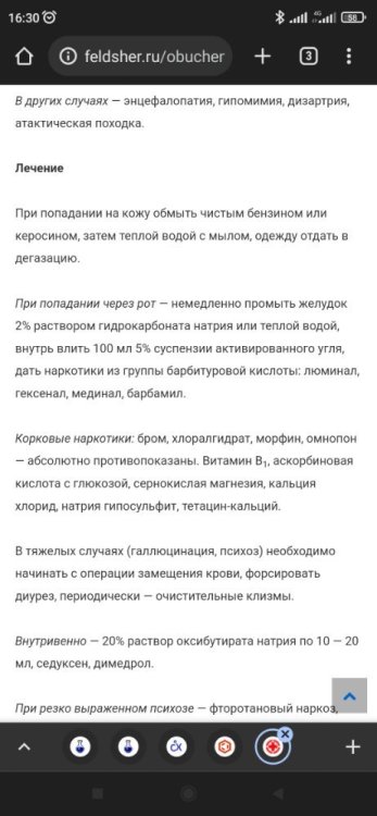

dmr Опубликовано 30 Мая, 2022 в 11:31 Поделиться Опубликовано 30 Мая, 2022 в 11:31 1 Ссылка на комментарий
