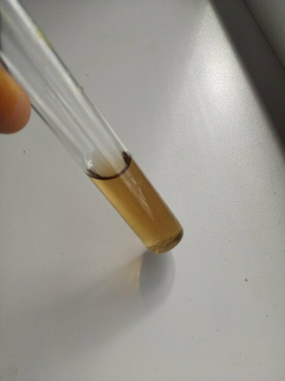

Подскажите на что может реагировать SnCl2. На золото не похоже т.к. цвет не пурпурный, а коричневатый и осадка вроде бы нет. Растворил гематит в царе,отфильтровал, выпарил азотку, разбавил дис.водой приливаешь олово вот такой цвет. Железо здесь не причем. Я пробовал с чистым раствором FeCl3 такого потемнения нет и раствор обесцвечивается.
Хлористое олово свежее. Какой металл это может быть?

Гидроксид железа III.
pH небось почти нейтральный был?
Нет конечно! Соляной кислоты добавлял пробовал. Потемнение не зависит от pH
По цвету напоминает сильно разведенный аптечный раствор коллоидного серебра "Колларгол". Похоже, что что-то благородное восстановилось, но его очень мало. Хотя это может быть, например, и селен :)
не, на селен не похоже. селен при восстановлении на красный фосфор похож.
21.08.2022 в 14:11, Andrej77 сказал:
на серебреной поверхности делается проба на драг.мет. до восстановления.
