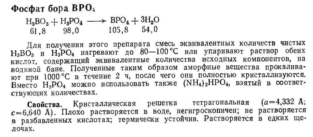

Не могу знать. Это можно установить только экспериментальным путём. А умозрительно можно наворотить всё, что душе угодно. Думаю, вряд ли удастся реально что-то дегидратировать с помощью порошка фосфата бора. Вот что написано в  руководстве Брауэра о его свойствах:
То есть при обычных условиях это довольно инертное вещество, о чём ранее сообщал тов. dmr. При повышенной температуре, будучи активированным (нанесённым на носитель и т. д.), фосфат бора может использоваться как катализатор в процессах гетерогенного катализа для дегидратации ряда органических кислородсодержащих соединений, подобно активной окиси алюминия, о чём ранее сообщал тов. yatcheh.
