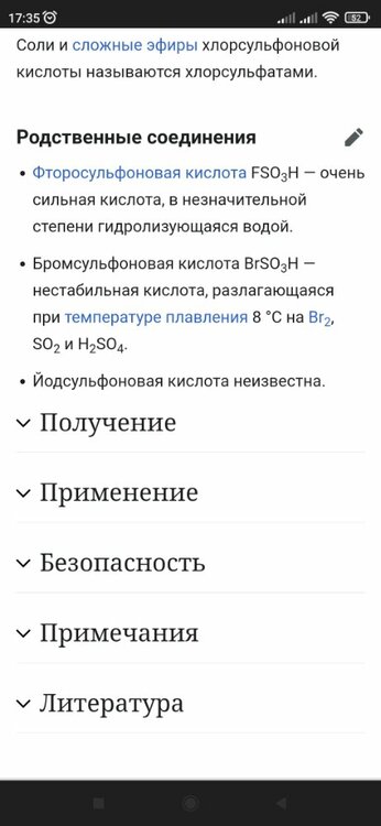

yatcheh Опубликовано 4 Ноября, 2022 в 12:17 Поделиться Опубликовано 4 Ноября, 2022 в 12:17 (изменено) 04.11.2022 в 13:51, dmr сказал: В Википедии пишут якобы существуют соли , хлорсульфаты. Это правда? Как их получают эти хлорсульфаты? Это мутный вопрос. Никто не держал в руках солей хлорсульфоновой кислоты. Никакие свойства ни одной соли нигде не описаны. Есть патенты, где они упоминаются, но то - такое... Если они и могут бытовать, то только в виде раствора в той же хлорсульфоновой кислоте. Скажем, если бросить Na2SO4 в хлорсульфонку, то можно ожидать образования H2SO4 + NaSO3Cl (в растворе). При попытке выпадения в осадок он будет распадаться на NaCl и SO3. NaCl даст HCl, который с SO3 опять вернётся в оборот. На колу мочало - начинай сначала. Если что и выпадет - так дисульфат, а в растворе останется избыток HCl. Na2SO4 + HSO3Cl = Na2S2O7 + HCl Изменено 4 Ноября, 2022 в 12:29 пользователем yatcheh Ссылка на комментарий

yatcheh Опубликовано 4 Ноября, 2022 в 18:25 Поделиться Опубликовано 4 Ноября, 2022 в 18:25 04.11.2022 в 16:17, dmr сказал: Видел абалденный патент, получения ОСНОВНОГО хлорсульфата алюминия, путем растворения основного хлорида алюминия в серной кислоте))) Вообще, правильно это называется "хлорсульфонат". "Хлорсульфат" - это смешанная соль. 04.11.2022 в 17:41, Arkadiy сказал: В неводной среде Проблема не в среде, а в том, что они вообще неизвестны в индивидуальном состоянии, в твёрдом виде. Ссылка на комментарий

dmr Опубликовано 6 Ноября, 2022 в 12:34 Поделиться Опубликовано 6 Ноября, 2022 в 12:34 06.11.2022 в 14:28, Максим0 сказал: У кого-то на шутки есть лишние деньги. А вообще хлорсульфат как бы отличается от соли хлорсульфоновой. 04.11.2022 в 15:51, dmr сказал: Википедии пишут якобы существуют соли , хлорсульфаты. Ссылка на комментарий
yatcheh Опубликовано 6 Ноября, 2022 в 12:41 Поделиться Опубликовано 6 Ноября, 2022 в 12:41 (изменено) 06.11.2022 в 15:34, dmr сказал: О, да! Кислота - хлорсульфоновая, а соли - хлорсульфаты... То, что соли хлорсульфоновой кислоты называются "хлорсульфонаты" (ну, чорт с ним - "хлорсульфаты"!) - это чистая правда! Но где вы увидели слово "существуют"? Изменено 6 Ноября, 2022 в 13:03 пользователем yatcheh Ссылка на комментарий
