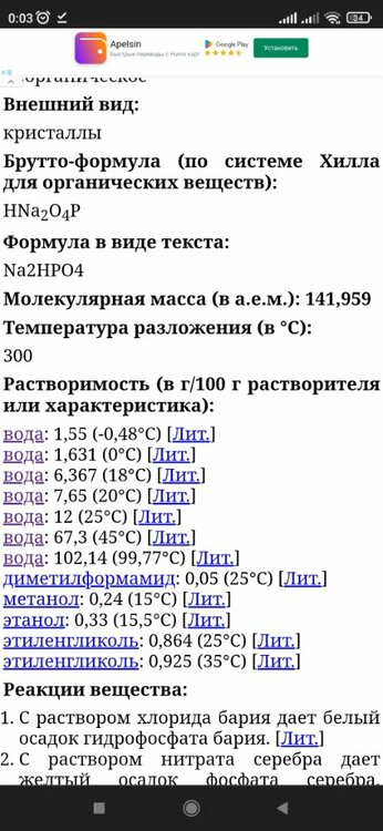

В качестве продукта реакции УК с фосфатами будут гидрофосфаты.
При этом гидрофосфат калия хорошо растворим , даже в спирте, как говорит справочник, а гидрофосфат натрия, очень слабо растворим в спирте, да и в воде заметно хуже. Соответственно продукт реакции тормозит полноту ее прохождения, типа "пассивации"
