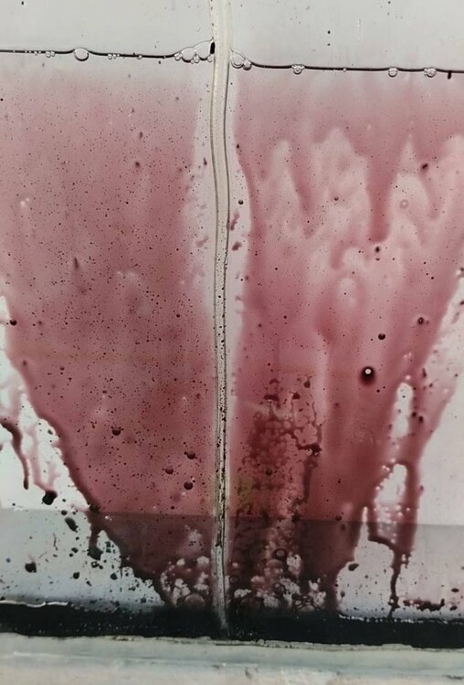

нужна ваша помощь так как я не химик по жизни.
Обьясню задачу которую хочу реализовать и раскажу что пробывал и результат меня растроил, поэтому я тут ?
Задача:
нужно две жидкости с разной плотностью ( 1я должна быть прозрачная и с вязкостью детского масла. 2я типа воды с пищевым красителем чтобы мог окрасить в любой цвет и чтобы этот цвет не оседал в осадок и не переходил в жидкость номер 1. ) цель между двумя стеклами как увидете на фото,  наливаем жидкость 1 а вторую вливаем понемногу чтобы она стекала вниз в форме капель и не оставляла след на стекле .
мои мучения:
испльзовал детское масло прозрачное но когда наливал другую жидкость(жидкий пищивой краситель концентрированный на водной основе) в масло , она стекала по стеклу и оставляла след на стекле которой  который не сползал вниз. если капли не касались стекла то они красиво медленно опускалсь вниз.
какие жидкости нужно изпользовать желательно из доступных в магазинах.
Буду вечно благодарен за дельный совет.

В 23.12.2022 в 02:02, ruso16 сказал:
А это физика а не химия. Смотря для чего. Я бы стекло обгадил силиконом.
А как это сделать чтобы было на века ? Видел в интернете жидкость для машинных стекл , потом вода отталкиваться и стекает типа такой?
А какую черную жидкость можете посоветовать которая тяжелее масла
Спасибо за помощь.

Я слесарь. От меня много не узнаешь. Например силиконовый герметик можно размазать тончайшим слоем. Узнаешь что плохо протер в дождь. Местами вода не задерживается. То что мажут на автомобильные стекла, не дураки делали. Мазать надо все время, а то смывается.

Если силиконом обмажу стекло потеряет свою прозрачность .
Не потеряет. Когда стекла вставлял, у меня так было. Вроде чисто, а в дождь пятна проявлялись. Если еготразвести, то вообще раз плюнуть.
Герметик прозрачный, само собой.
После заполнения жидкостью его станет почти не видно. Или вообще.
То есть взять силикон развести с растворителем и протереть этим стекло и потом насухо другой тряпкой. Так понимаю. Хорошо буду пробовать на следующей неделе. Потом отпишусь.
Но также интересует другая жидкость черная типа воды чтобы тонула в масле . Есть ли идея на этот счёт? А то в итоге краситель пищевой мне окрасил и стекло и масло детское.

Есть. Делюсь ими: возьмите глицерин (чистый - но он очень вязкий, либо его раствор с водой). Окрашивается всеми гидрофильными красителями, аналогично воды, с плотностью бОльшей, чем у масел, не смешивается с ними. Еще одна возможная пара несмешивающихся жидкостей различной плотности - на сей раз - оба компонента - гидрофобны: масло вазелиновое и масло касторовое. Разница в плотностях - небольшая, но граница раздела фаз - четкая.
Нет, разведённым герметиком протереть и дать высохнуть. Плёнка получится тонкая, прозрачная, но нежная, лишний раз лучше к ней не прикасаться. Но я так понял, в изделии прикосновения не предусмотрены.
С касторкой, водой и вазелиновым маслом, выходит, можно 3-фазную систему сделать, главное подобрать красители, которые касторовое и вазелиновое масла окрашивают по разному.
Ещё вариант - водоотталкивающий спрей для одежды.

Спасибо большое. После праздников буду экспериментировать.
