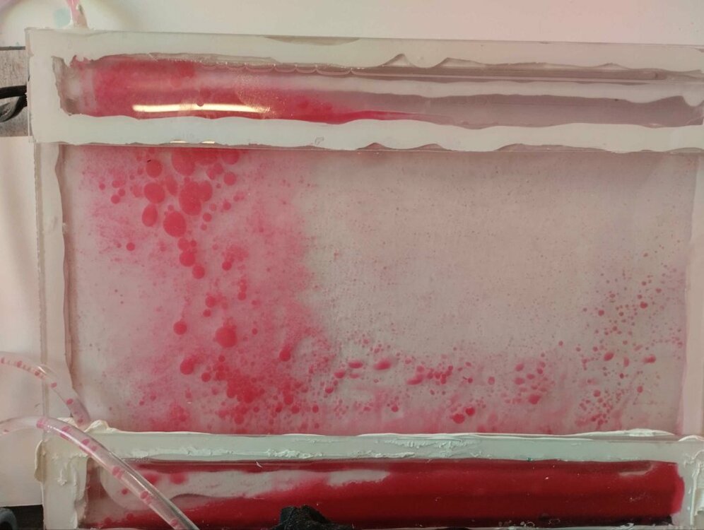

Да не нужно окрашивать силикон. Не это задача .
не, так может например обычное масло окрашенное суданом и силиконовое суданом не окрашенное...

Ага ясненько. На фото где черные капли я использовал краситель жидкий для ботинок получилось то что нужно вначале но потом он закристализиповался и прилип , задолбался отмывать его. На другом фото где бордовый цвет использовал краситель для окраски глицериновых основ для мыл. Он в осадок не упал но окрасил все что можно даже масло. Может краситель для керамических изделий ? В этом фото из китайских изделий как вы думаете что используют ?

Все равно жидкости как бы перемешиваются и получается каша мутная. Селиконовое масло и вода с загустелем и пищевая краска.
Можно попробовать взять пару касторка - вазелиновое масло (касторка тяжелее). Они взаимно нерастворимы. Но мне неизвестен краситель, который бы был растворим только в касторке, ибо оба масла - неполярные жидкости.
