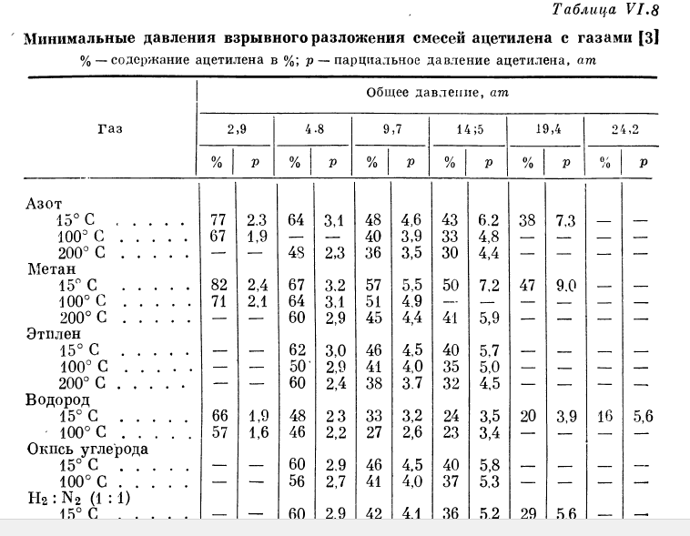

Я просто думаю стоит ли браться за реакцию карбоксилирования ацетилена. Не хотелось бы взорваться.

Насчёт прямого внедрения СО2 в ацетилен в присутствии серебра ничего путного сказать не могу, ибо краем уха слыхал только о карбоксилировании металлических производных ацетилена. Насчёт безопасности работы с ацетиленом гляньте книжку Б. А. Иванова "Физика взрыва ацетилена" (1969). Возможно, в ней найдутся ответы на волнующие вас вопросы.
В 03.11.2025 в 19:06, Вадим Вергун сказал:
В продолжение темы спрошу насколько опасны замкнутые объемы (десятки мл)  ацетилена при давлении 1.5-2 атм в том числе при разбавлении 1-2-3 избытком инертного газа, в том числе при нагреве порядка 100С?

В 04.11.2025 в 17:24, chemister2010 сказал:
Ацетилен как эндотермическое соединение разлагается на углерод и водород, а не полимеризуется.
Однако углерод есть сажа, то есть полимер)
Нет, полимеризуется, причем со взрывом, поэтому в  ацетиленовом баллоне -ацетон, который стабилизирует ацетилен.
