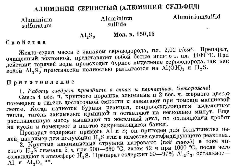

В 04.03.2024 в 07:35, взрывохимикат сказал:
Просто измельчите серу , перемешайте с алюминием и подожгите спичкой или бенгальским огнём 🙂
Просто с алюминиевой стружкой сера не загорится, нужен нагрев до температуры плавления алюминия. Если использовать алюминиевую пудру с серой, то реакция пойдет очень энергично, но никакого сульфида не будет т.к. он сгорит.
В конце прошлого года немного получал сульфид алюминия - процесс нужно вести в вертикально установленном обрезке стальной трубы, закрытом снизу. Инициирование смеси серы и алюминиевой стружки при помощи смеси алюминиевой пудры с калийной селитрой. Серы нужен некоторый избыток, 10-20% т.к. часть ее все равно выгорит, а избыточный алюминий расплавится и стечет на дно в виде шарика.
Изменено пользователем Shizuma Eiku
