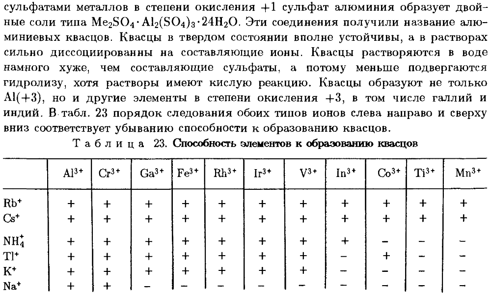

Аль де Баран Опубликовано 3 Апреля, 2023 в 18:57 Поделиться Опубликовано 3 Апреля, 2023 в 18:57 (изменено) Вот памятка, что с чем можно заквасить (из учебника Я. А. Угая 1997 года). Изменено 3 Апреля, 2023 в 19:14 пользователем Аль де Баран 1 Ссылка на комментарий
