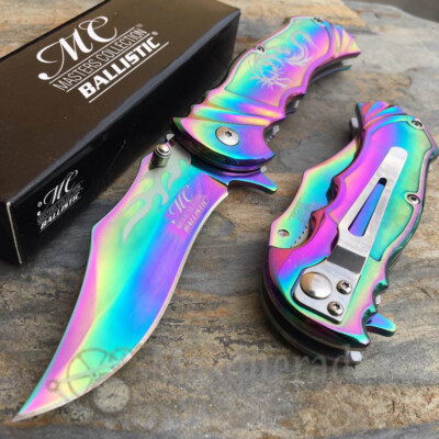

Можно сделать разными способами, в домашних условиях, нет проблем. Принцип - получить оксидную плёнку разной толщины, плёнки дают разные интерференционные цвета на отражении света от металла. Оксидные плёнки можно получить анодным окислением в растворе, можно термическим воздействием кислорода воздуха. Гальваникой и рисованием изображений защитными лаками, можно рисовать целые цветные картины на металле.

Гальваническое оксидирование
Титан нехитрым способом. Но это просто радуга
Рисунок на металле с переливом цвета. Это настоящий хамелеон, под разными углами свой цвет.
Если металл покрывать разными металлами в разных зонах, в принципе можно получить любые цвета

Гальваническая раскраска ножей
Дальнейшее развитие технологии, вакуумное напыление тонких плёнок металлов и прецизионная фотолитография, мы вот так вот делали
https://masterok.livejournal.com/6517861.html
Наиболее интенсивный цвет даёт ниобий, и можно добиться исключительно точной цветопередачи, регулируется напряжением на электродах, немного зависит от состава электролита, на титане цвет несколько менее блеклый, и ловить зелёный цвет тяжело.
