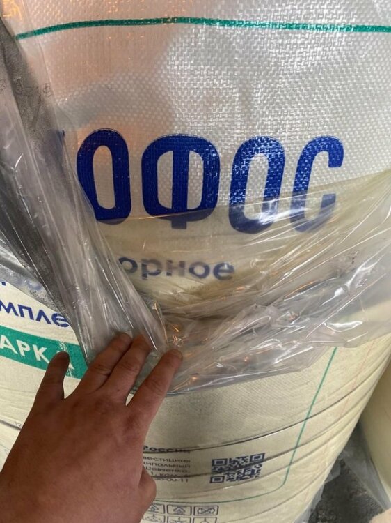

Так же во входящих данных интересное фото, вопрос в том как его корректно интерпретировать:
Фото МКР с Аммофос желтеет полиэтилен
Обратил внимание, что полиэтиленовые элементы (ПВД вкладыш и ПВД защитная оболочка) окрасились только на уровне продукта, а их верхние части сохранили исходный цвет.
Посмотрел процесс фасовки:
Видео фасовка Аммофос капает_пылит(пар?)
Вижу как что-то иногда капает из сопла (очень мало и не знаю, что бы это могло значить в контексте желтизны) и пылит или парит, по всей продолжительности процесса, некая взвесь.
На видео хорошо видны эти моменты.
Производится только Аммофос и цех фасует только его.
В этой связи у меня родилось два варианта: термоокислительный ПВД и химический.
Если тут будет кому интересно обсудить детальнее - поделюсь мыслями, которые в обоих вариантах уже отработал. Но убедительного алгоритма обоснования пока не вывел...
