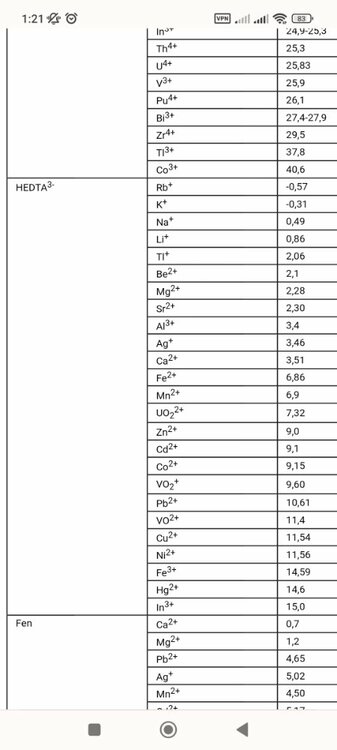

Откуда страницы? Что это за edta4, hedta3, fen?
И по поводу оксалатных камней, а ДМСО их возьмёт. ДМСО в кровь можно пускать в небольших количествах, так делают когда борются с амилоидозом почки.
