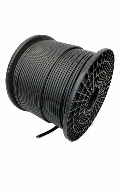

В 26.09.2023 в 23:38, Romix сказал:
Рыночная цена за катушку в 100 метров 4mm² 130£. Их надо две черную и красную, 6mm² чуть дороже, но не на много.
Одна есть на аукционе черный кабель 100 метров 4mm², 15.32£ моя ставка и осталось 4 дня до конца. Будут перебивать до 40£ буду бится, пока нету конкурентов.
Катушка ушла за 41£...
