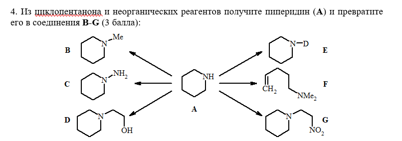

Farhad Опубликовано 23 Апреля, 2023 в 16:54 Поделиться Опубликовано 23 Апреля, 2023 в 16:54 Ссылка на комментарий
What's my life? Опубликовано 24 Апреля, 2023 в 12:55 Поделиться Опубликовано 24 Апреля, 2023 в 12:55 Возможно так, но не гарантирую что правильно. Условия протекания всех реакций не знаю. 1 Ссылка на комментарий
yatcheh Опубликовано 24 Апреля, 2023 в 16:20 Поделиться Опубликовано 24 Апреля, 2023 в 16:20 24.04.2023 в 15:55, What's my life? сказал: Возможно так, но не гарантирую что правильно. Условия протекания всех реакций не знаю. Непонятно - как же всё-таки из циклогексанона у вас получился пиперидин в одну стадию. Я так и не придумал короткого способа. А длинные способы могут быть разные. 1 Ссылка на комментарий
Farhad Опубликовано 24 Апреля, 2023 в 16:51 Автор Поделиться Опубликовано 24 Апреля, 2023 в 16:51 24.04.2023 в 20:20, yatcheh сказал: Непонятно - как же всё-таки из циклогексанона у вас получился пиперидин в одну стадию. Я так и не придумал короткого способа. А длинные способы могут быть разные. Из кетона нужно будет получить оксим, а потом перегруппировку Бекмана Ссылка на комментарий
What's my life? Опубликовано 24 Апреля, 2023 в 16:52 Поделиться Опубликовано 24 Апреля, 2023 в 16:52 Это надо у топикстартера спросить откуда задание. Если это Казахстан и это СОР, то я примерно понимаю о чём речь... Ссылка на комментарий
yatcheh Опубликовано 24 Апреля, 2023 в 16:58 Поделиться Опубликовано 24 Апреля, 2023 в 16:58 24.04.2023 в 19:51, Farhad сказал: Из кетона нужно будет получить оксим, а потом перегруппировку Бекмана Получится капролактам, а это совсем не пиперидин. Ссылка на комментарий
Farhad Опубликовано 24 Апреля, 2023 в 17:11 Автор Поделиться Опубликовано 24 Апреля, 2023 в 17:11 24.04.2023 в 20:58, yatcheh сказал: Получится капролактам, а это совсем не пиперидин. Согласен, тут шесть, а там пять. Как вариант разорвать циклический кетон, ввести аминогруппу и закрыть цепь снова? Ссылка на комментарий
yatcheh Опубликовано 24 Апреля, 2023 в 17:17 Поделиться Опубликовано 24 Апреля, 2023 в 17:17 (изменено) 24.04.2023 в 20:11, Farhad сказал: Согласен, тут шесть, а там пять. Как вариант разорвать циклический кетон, ввести аминогруппу и закрыть цепь снова? Надо вывести "за скобки" карбонильный углерод, заменив его азотом. Тут масса длинных путей. Мне хотелось что-то компактное придумать, каку-нить перегруппировку сигматропную использовать, шоб в пару стадий уложиться. Но пока ничего не вытанцовывается. А длинный путь рисовать - просто скучно Изменено 24 Апреля, 2023 в 17:18 пользователем yatcheh Ссылка на комментарий
Farhad Опубликовано 24 Апреля, 2023 в 17:20 Автор Поделиться Опубликовано 24 Апреля, 2023 в 17:20 (изменено) 24.04.2023 в 20:52, What's my life? сказал: Это надо у топикстартера спросить откуда задание. Если это Казахстан и это СОР, то я примерно понимаю о чём речь... Это контрольная химфака МГУ, эх...( 24.04.2023 в 21:17, yatcheh сказал: Надо вывести "за скобки" карбонильный углерод, заменив его азотом. Тут масса длинных путей. Мне хотелось что-то компактное придумать, каку-нить перегруппировку сигматропную использовать, шоб в пару стадий уложиться. Но пока ничего не вытанцовывается. А длинный путь рисовать - просто скучно Как надумаете, то айда возвращайтесь)) а пока и я голову поломаю, может что-нибудь простенькое найду... Изменено 24 Апреля, 2023 в 17:21 пользователем Farhad Ссылка на комментарий
Вольный Сяншен Опубликовано 24 Апреля, 2023 в 19:45 Поделиться Опубликовано 24 Апреля, 2023 в 19:45 24.04.2023 в 19:20, yatcheh сказал: Непонятно - как же всё-таки из циклогексанона у вас получился пиперидин в одну стадию. Там исходно циклопентанон, а не циклогексанон. 24.04.2023 в 20:17, yatcheh сказал: Мне хотелось что-то компактное придумать, каку-нить перегруппировку сигматропную использовать, шоб в пару стадий уложиться. Не захочет ли имин перегруппироваться в пиперидин? Ссылка на комментарий
