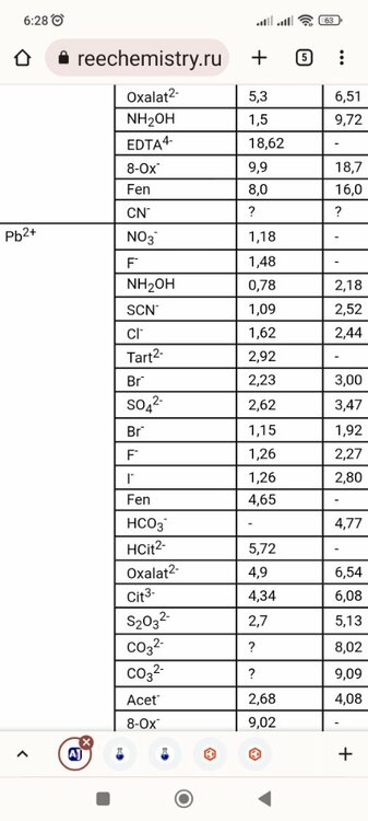

dmr Опубликовано 24 Июня, 2023 в 01:30 Поделиться Опубликовано 24 Июня, 2023 в 01:30 23.06.2023 в 01:22, Shizuma Eiku сказал: Вроде, сульфат магния применялся в каком-то рецепте Судя по таблице, существует сульфатный комплекс у свинца, только хз, растворимый или нет. Если растворимый, то есть шанс что в растворах хорошо растворимых сульфатов, типа магния, лития, аммония, PbSO4 будет более растворим Ссылка на комментарий
Аль де Баран Опубликовано 24 Июня, 2023 в 10:56 Поделиться Опубликовано 24 Июня, 2023 в 10:56 (изменено) В 24.06.2023 в 06:30, dmr сказал: Судя по таблице, существует сульфатный комплекс у свинца, только хз, растворимый или нет. Если растворимый, то есть шанс что в растворах хорошо растворимых сульфатов, типа магния, лития, аммония, PbSO4 будет более растворим Так-то оно так, но вот в справочнике Ситтига описана эффективная технология переработки аккумуляторного лома с выщелачиванием сульфата свинца водно-аммиачным раствором сульфата аммония. Вероятно, реакция протекает по уравнению PbSO4 + (NH4)2SO4 = (NH4)2[Pb(SO4)2]. В связи с чем возникает ощущение, что образованию комплексных солей типа М2[Pb(SO4)2] благоприятствует слабощелочная среда. Изменено 24 Июня, 2023 в 11:04 пользователем Аль де Баран Ссылка на комментарий
dmr Опубликовано 24 Июня, 2023 в 11:17 Поделиться Опубликовано 24 Июня, 2023 в 11:17 24.06.2023 в 15:56, Аль де Баран сказал: благоприятствует слабощелочная среда. Если честно не понял откуда вы сделали такой вывод Ссылка на комментарий
