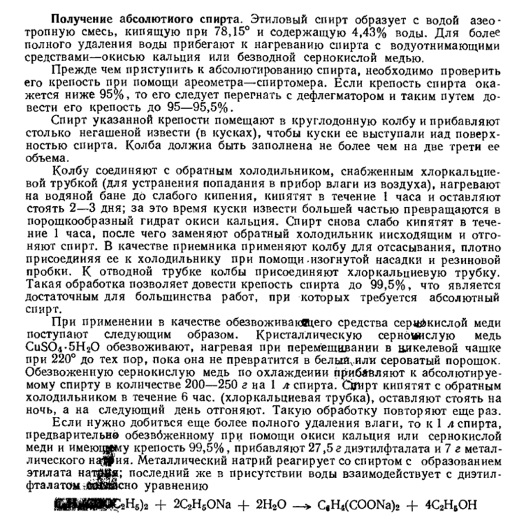

chemister2010 Опубликовано 15 Августа, 2023 в 18:02 Поделиться Опубликовано 15 Августа, 2023 в 18:02 Пишут, что CaO дает 99,5% этанол. Оставшуюся воду нужно убирать другими средствами. 1 Ссылка на комментарий

Shizuma Eiku Опубликовано 22 Августа, 2023 в 18:24 Поделиться Опубликовано 22 Августа, 2023 в 18:24 В 14.08.2023 в 18:42, BritishPetroleum сказал: Решил сделать абсолютный спирт из этилового 70 процентного с помощью негашенной извести. Это достаточно трудно, нужно сначала сконцентрировать спирт до концентрации ректификата, главное же в том, что просто так готовить абсолютный спирт бессмысленно если нет конкретной цели для которой он тут-же будет использован. Методика: В 14.08.2023 в 23:25, Флюс сказал: кстати, если вместо негашеной извести Вы возьмете хлорную, то на выходе получите... хлороформ Да, только там на 1 часть спирта нужно 10-15 частей хлорной извести, а сам хлороформ выделится в виде паров. Ссылка на комментарий
Arkadiy Опубликовано 22 Августа, 2023 в 19:06 Поделиться Опубликовано 22 Августа, 2023 в 19:06 22.08.2023 в 21:24, Shizuma Eiku сказал: Это достаточно трудно, нужно сначала сконцентрировать спирт до концентрации ректификата, главное же в том, что просто так готовить абсолютный спирт бессмысленно если нет конкретной цели для которой он тут-же будет использован. Методика: Да, только там на 1 часть спирта нужно 10-15 частей хлорной извести, а сам хлороформ выделится в виде паров. Спирт тоже выделяется в виде паров! Я получал абсолют с помощью негашеной извести, потом определяли воду с помощью ВЭЖХ, абсолют соответствовал по качеству Абсолютному этанолу для ВЭЖХ. Его и просили у меня хроматографисты, у них кончился, ну я им литр и сварил 1 Ссылка на комментарий
Shizuma Eiku Опубликовано 22 Августа, 2023 в 21:40 Поделиться Опубликовано 22 Августа, 2023 в 21:40 В 22.08.2023 в 22:06, Arkadiy сказал: Я получал абсолют с помощью негашеной извести, потом определяли воду с помощью ВЭЖХ, абсолют соответствовал по качеству Абсолютному этанолу для ВЭЖХ. Его и просили у меня хроматографисты, у них кончился, ну я им литр и сварил А как он хранится, в склянке с резиновой пробкой? Просто интересно. Ссылка на комментарий
Arkadiy Опубликовано 22 Августа, 2023 в 21:51 Поделиться Опубликовано 22 Августа, 2023 в 21:51 23.08.2023 в 00:40, Shizuma Eiku сказал: А как он хранится, в склянке с резиновой пробкой? Просто интересно. У нас навалом склянок из-под каталожных растворителей для ВЭЖХ, так что проблем с этим никаких нет. Можно хранить в колбе с 29 шлифом и 29 шлифованной пробкой. Есть еще склянки с двойным шлифом, поверх шлифованной пробки надевается шлифованный колпак -пробирка. 1 Ссылка на комментарий
