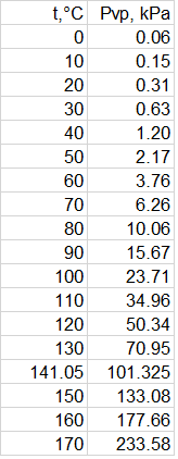

Здравствуйте! Есть ли у кого таблица давлений насыщенного пара пропионовой кислоты (пропановой кислоты) при различных температурах. Облазил все справочники и сайты, найти Увы, не могу

Есть такая прога ACDLabs, она умеет это считать
 Temp, °C        VP, mmHg
 143.4063      800
 142.9848      790
 142.559      780
 142.1288      770
 141.6939      760
 141.2544      750
 140.81      740
 140.3607      730
 139.9064      720
 139.4469      710
 138.982      700
 138.5117      690
 138.0358      680
 137.5542      670
 137.0666      660
 136.5729      650
 136.073      640
 135.5667      630
 135.0537      620
 134.5339      610
 134.0071      600
 133.473      590
 132.9315      580
 132.3822      570
 131.825      560
 131.2595      550
 130.6856      540
 130.1028      530
 129.511      520
 128.9097      510
 128.2986      500
 127.6774      490
 127.0457      480
 126.403      470
 125.749      460
 125.0831      450
 124.405      440
 123.714      430
 123.0097      420
 122.2913      410
 121.5583      400
 120.8101      390
 120.0458      380
 119.2647      370
 118.4659      360
 117.6486      350
 116.8117      340
 115.9541      330
 115.0747      320
 114.1723      310
 113.2453      300
 112.2923      290
 111.3116      280
 110.3014      270
 109.2595      260
 108.1837      250
 107.0715      240
 105.9199      230
 104.7258      220
 103.4856      210
 102.1949      200
 100.8491      190
 99.4427      180
 97.9693      170
 96.4214      160
 94.79      150
 93.0647      140
 91.2324      130
 89.2774      120
 87.1799      110
 84.915      100
 82.4498      90
 79.7409      80
 76.7282      70
 73.3249      60
 69.3994      50
 64.7361      40
 58.9422      30
 51.1665      20
 49.2167      18
 47.0701      16
 44.6776      14
 41.9687      12
 38.8357      10
 37.0592      9
 35.102      8
 32.9191      7
 30.4452      6
 27.5812      5
 24.1643      4
 19.8964      3
 14.1293      2
 4.8898      1
 3.5491      0.9
 2.0692      0.8
 0.4151      0.7
 -1.4639      0.6
 -3.6452      0.5
 -6.2561      0.4
 -9.5302      0.3
 -13.9772      0.2
 -21.1574      0.1
Обычно когда она считает по своим алгоритмам, то пишет погрешность вычисления, зависящую от структуры.
В данном случае все цифры без погрешностей, значит это реперные табличные значения, повезло.
