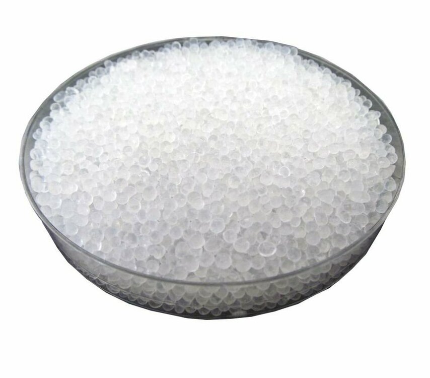

Метвед Опубликовано 26 Ноября, 2023 в 02:26 Поделиться Опубликовано 26 Ноября, 2023 в 02:26 В 25.11.2023 в 23:23, бродяга_ сказал: а если из бытовухи переплавить силикагель. Он не белый, стало быть не чистый. Даже если найти светлый (не окрашенный намеренно). Из чистого белого жильного кварца делают кварцевое стекло. Требования к его чистоте весьма жёсткие. Чистота жильного кварца обусловлена тем что он хорошо раскристаллизован. Ссылка на комментарий
бродяга_ Опубликовано 26 Ноября, 2023 в 06:12 Поделиться Опубликовано 26 Ноября, 2023 в 06:12 26.11.2023 в 05:26, Метвед сказал: Он не белый, стало быть не чистый. если есть чистый, зачем брать грязный? Ссылка на комментарий
Метвед Опубликовано 26 Ноября, 2023 в 10:02 Поделиться Опубликовано 26 Ноября, 2023 в 10:02 Мне почему-то всегда попадался окрашенный. Впрочем, и в этом может быть несколько процентов бесцветной примеси легко. Технология получения силикагеля не гарантирует что это будет чистый кремнезём. Оно и не требуется - была бы хорошая адсорбционная способность. То есть, чистый белый жильный кварц это железобетонно чистый кремнезём. В его кристаллическую решётку очень мало что может встроиться. То есть, примеси выпадают в свои минеральные фазы и если их не наблюдается - это годный, кошерный стекольный кварц. Кварцевое стекло должно быть весьма чистым чтобы была хорошая прозрачность в УФ и очень малый ТКЛР Ссылка на комментарий
бродяга_ Опубликовано 26 Ноября, 2023 в 11:48 Поделиться Опубликовано 26 Ноября, 2023 в 11:48 26.11.2023 в 13:02, Метвед сказал: Кварцевое стекло должно быть весьма чистым зависит от назначения. для оптики требования будут высокие... Ссылка на комментарий
ash111 Опубликовано 26 Ноября, 2023 в 14:45 Поделиться Опубликовано 26 Ноября, 2023 в 14:45 В 26.11.2023 в 04:26, Метвед сказал: Он не белый, стало быть не чистый чистота не определяется цветом. цвет, даже интенсивный может быть спокойно обусловлен 0,1% примесей или дефектами кристаллической решетки. вариант сплавить песок со щелочью, отфильтровать нерастворимое и высадить кремневую кислоту по идее должно работать даже с оконным стеклом, главное чтобы не боросиликат. а так, да, силикагель обычный вполне себе годный кварц Ссылка на комментарий
