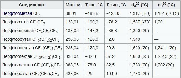

St2Ra3nn8ik Опубликовано 24 Ноября, 2023 в 17:48 Поделиться Опубликовано 24 Ноября, 2023 в 17:48 (изменено) 23.11.2023 в 09:02, Twin Peaks Dept. сказал: какая есть альтернатива? Перфторалканы. Они неядовиты, и по плотности подобрать можно (напр., перфторпентан, перфторгексан), но они правда дорогие, собаки. Изменено 24 Ноября, 2023 в 17:49 пользователем St2Ra3nn8ik Ссылка на комментарий
