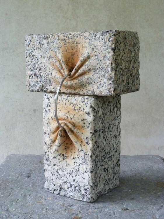

москатель Опубликовано 16 Декабря, 2023 в 16:23 Поделиться Опубликовано 16 Декабря, 2023 в 16:23 Цвет в местах "сминания" во всех трёх образцах - как "палёный". Искусственный камень льют из пластмассы, сделанной из полиэфирных смол и крошки (например, мраморной). Полимеры метакриловые при нагревании (>2500 С) без остатка деполимеризуются (лёким белым дымком), оставляя то, что разработчик задумал. Я так делал КО эмали, термостойкие >7000 С. Проблема была в том, что потребитель хотел, что бы эмалевое покрытие было сразу (при комнатной) - ему дела не было до того, что КО покрытие с такой термостойкостью при комнатной получить очень проблемно. Потом метакрилаты сочли наркогенными и ограничили их применение. Я попробовал с акрилатами. И получил эффект "подпалёной" поверхности. Похожий на то, что получает 16.12.2023 в 13:11, АнтикРеставратор сказал: Испанский скульптор Я бы примерно делал так: в дисперсии АК намешал бы мраморной крошки (наковырял бы её из образца мрамора, который обрёк на "сминание"). Время, технологичность здесь значения не имеют же - изделия штучные, художественный эпатаж. Выскоблил бы выемку в образце. Заполнил бы её тестообразной массой (реологию отрегулировал бы добавками). Произвёл бы акт худ/творения, крякнул, сказал бы: ай да, с* кин сын, молодец! И в печь с вытяжкой. Потом с метакрилатами бы сделал (в РФ отчитываться надо: куда и сколько метакрилата ушло) - был бы "смятый" камень, но без подпалин. Ссылка на комментарий

Shizuma Eiku Опубликовано 16 Декабря, 2023 в 17:31 Поделиться Опубликовано 16 Декабря, 2023 в 17:31 В 16.12.2023 в 12:11, АнтикРеставратор сказал: Испанский скульптор ,, сминает ,, камни . Как думаете , имеет ли в его творчестве место химия , например использование плавиковой кислоты ? Нет, это не вопрос химии, плавиковая кислота вовсе непричем, скульптор просто греет относительно легкоплавкие камни в печи до размягчения (но до жидкого состояния не хватает температуры) и деформирует. Это очень хорошо видно: В 16.12.2023 в 12:11, АнтикРеставратор сказал: Наиболее вероятно что коричневый налет на камне как раз связан с железкой которой его мяли. В 16.12.2023 в 13:29, АнтикРеставратор сказал: Возможно ли использовать химию ( кислоты , соединения ) для облегчения работ по камню Травить можно точно. Однако, самые красивые изделия из камня всё равно полированные, только тогда камень теряет вид камня и приобретает вид завершенного изделия. Для получения изделий с деформацией общий ход работ направлен в обратную сторону - не готовый камень деформируется, а скульптура изготавливается из деформируемой смеси которая потом переводится в камень (например глина обжигом). Ссылка на комментарий

АнтикРеставратор Опубликовано 16 Декабря, 2023 в 18:05 Автор Поделиться Опубликовано 16 Декабря, 2023 в 18:05 В 16.12.2023 в 20:31, Shizuma Eiku сказал: скульптор просто греет относительно легкоплавкие камни в печи Думал об таком варианте . Но мне кажется будет меняться кристаллическая структура камня . Да и камень весом в 50 кг уже проблематично в печь засунуть . Ссылка на комментарий
