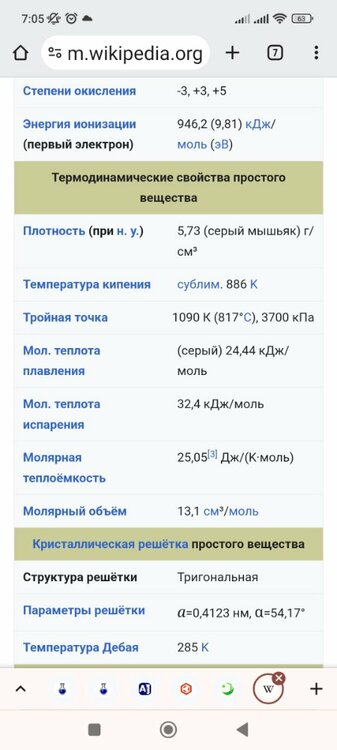

dmr Опубликовано 3 Февраля, 2024 в 02:08 Поделиться Опубликовано 3 Февраля, 2024 в 02:08 03.02.2024 в 06:26, Wallic сказал: Мышьяк плавиться при около 800 градусах, маловероятно. Сублимации Цитата сублим. 886 K В Википедии другие сведения Цитата Смертельная доза мышьяка для человека составляет 50-170 мг (1,4 мг/кг массы тела)[источник не указан 2121 Цитата Мышьяк в малых дозах канцерогенен, его использование в качестве лекарства, «улучшающего кровь» (так называемый «белый мышьяк», например, «Таблетки Бло с мышьяком», и др.) продолжалось до середины 1950-х гг., и внесло свой весомый вклад в развитие онкологических заболеваний[источник не указан Ссылка на комментарий
