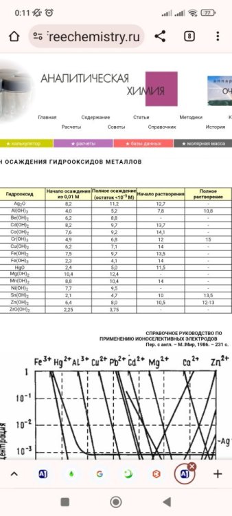

Ph выше может в раствор уйти гидроксокомплексом
Согласно манускрипту, гидроксид кальция добавляют к раствору купороса постепенно до нейтральной реакции. Ничто не мешает проделать то же самое и с гидроксидом ЩМ. Так что тут кроется какая-то другая причина.
Изменено пользователем pauk
