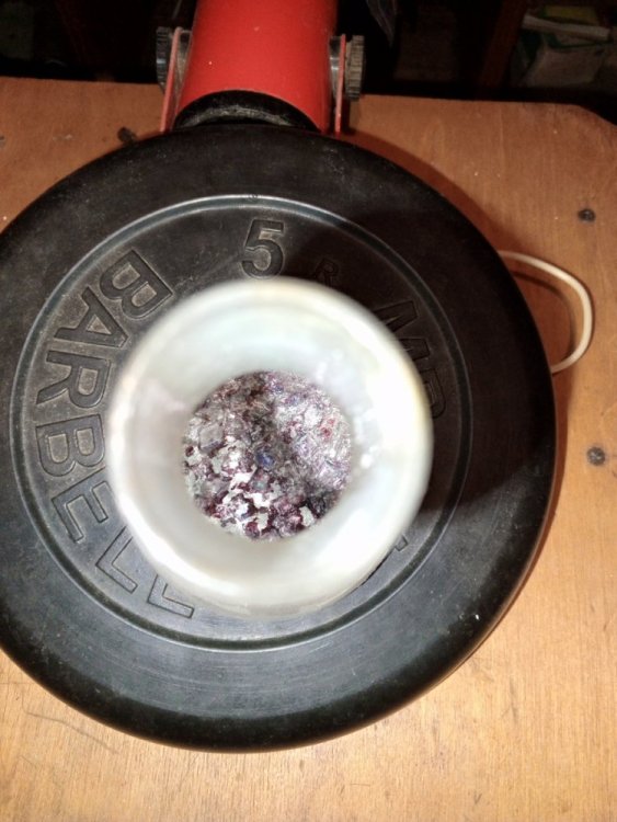

Petruha04 Опубликовано 22 Марта, 2024 в 00:37 Поделиться Опубликовано 22 Марта, 2024 в 00:37 (изменено) Ща сфоткаю, если там ещё что-нить живое Изменено 22 Марта, 2024 в 00:42 пользователем Petruha04 Ссылка на комментарий
Petruha04 Опубликовано 22 Марта, 2024 в 00:46 Поделиться Опубликовано 22 Марта, 2024 в 00:46 (изменено) Краска, с добавлением этого говна, оч быстро сохла! Восстановил так алкидный лак советстких времён Кстати, не выбрасывайте краску и лаки советсткие. Они менее жёлто-поносные, чем нонешние дешёвые!!! Жёлто-поносные те, которые в совке росли! (мусор млять) В Союзе росла МОЩЬ! Изменено 22 Марта, 2024 в 00:51 пользователем Petruha04 Ссылка на комментарий
