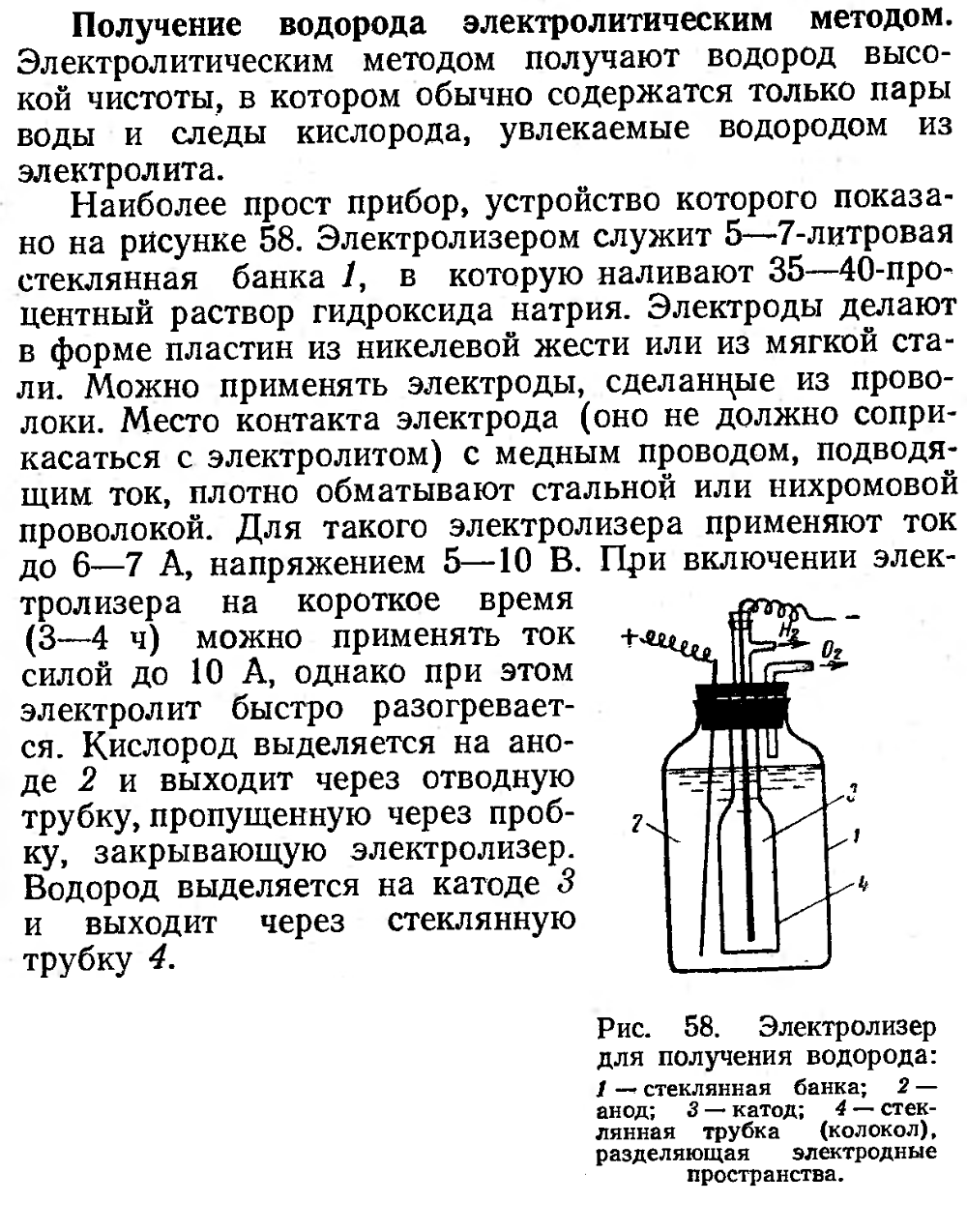

А хороший ток - это сколько ампер/гвоздь, хотя бы примерно?
Спойлер
Когда-то я из гумна делал электролизёр приблизительно такой конструкции, как на рисунке, но только поменьше раза в два. Подцеплял к понижающему низковольтному трансформатору через мост на диодах Д242 и самодельный реостат, собранный из низкоомных проволочных резисторов типа ПЭВ и переключателя на десяток позиций. Все компоненты схемы были б/у, я набрал их на работе у киповцев в ящике для хлама. Никакими вольтметрами-амперметрами не пользовался за неимением, а выделение водорода и кислорода регулировал визуально реостатом, переключая ступени. При работе не замечал, чтобы что-то розовело, правда, сосуд был не из бесцветного стекла. Потом я его на какое-то время забросил, а когда он мне понадобился, то обнаружил, что электроды начали корродировать и на дно выпала ржа.
